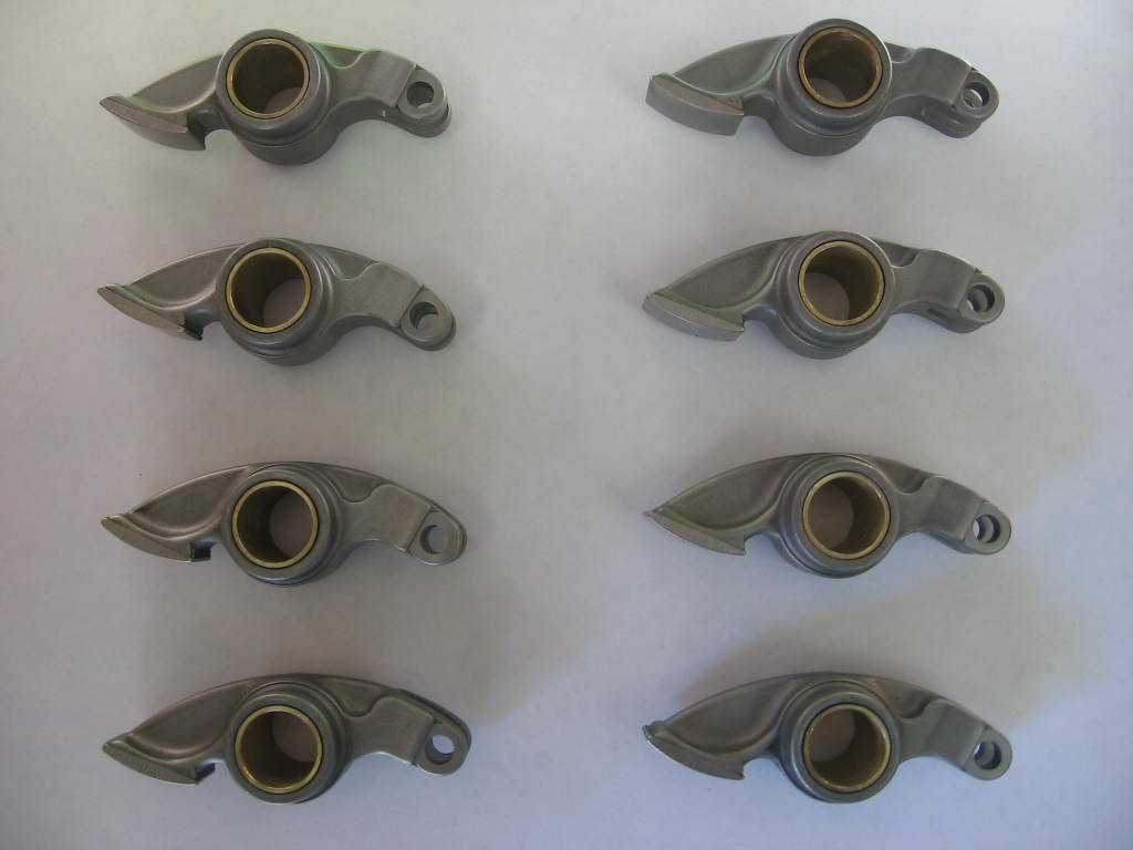

            noni, itelle tuli just paketti tommisbilletiltä, ja jälki on oikeen hyvää ja vivut asiallisen järeät, laitan kuvia projekti osioon kun kerkiän. eipä tolla hinnalla kannata alkaa ite vääntämään, oli hinnaltaan noin kolmas osa noista australian ppf:n vivuista.

                  sama "paska" eripaketissa.
                  Ihan varma en oo liukupinnan materiaalista, mutta kuusiokoloruuvilla se on kiinni, ja pinta on ensin sorvattu sitte puhallettu ja karkastu, luultavasti vois olla työkaluterästä. epäkesko näyttää ainaki ihan normilta.

                    tollaset kalikat

                      Hyvältä näyttää!
                      Toivottavasti liukupinnat kestää...
                        pidettävä silmällä, se hyvä puoli noissa että saa sitte vaihettuu pelkästää ne eikä tarvi koko vipua vaihtaa jos alkaa kulumaa.

                          Toivottavasti on onnistunut design, noissa kun harvemmin menee pelkkä liukupala vaan nokka samalla kertaa.
