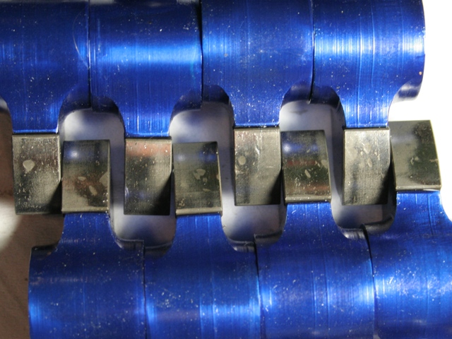

                              • .:Dam:.
                                • Feb 2007
                                • 178
                                #105
                                Sain tänän tollasen koristeen pöydälle kun kävin yhes koneistamos ja tuli juttua vipoista. Noita kuulemma viel muutamat sarjat ja tekis kuulemma mielellään lisääkin (luonnollisesti) jos ihmiset vaan haluaa noita ostaa. Hinnasta ei mitään tarkempaa tietoa, jotain á 60-70€ luokkaa. Jos väki innostuu niin hinta tietty muuttuu. Jos jollain ees heräs kiinnostus ni voin tivata sen tarkemman hinnan. Lukkoja noihin sais tietty kans...
