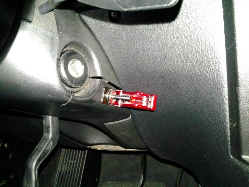

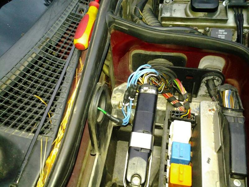

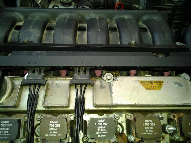

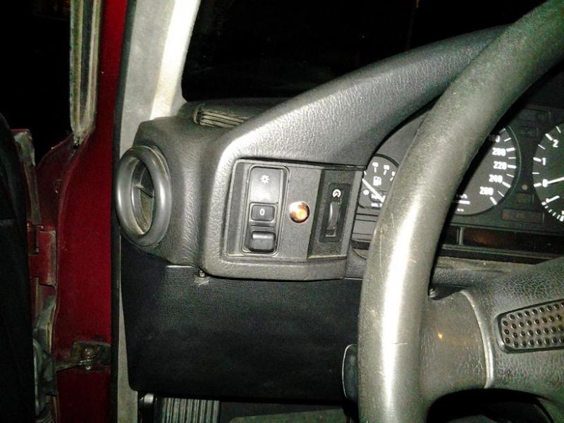

                        Kaverin M50-koneiseen e34/525:seen tehtiin muutos vaihtamalla suuttimet n. 20% isompiin (236cc) ja re85:sta tankki täyteen. Nyt on toistatuhatta km takana ja kokemukset on olleet erittäin positiivisia. Kylmäkäynnistys ratkaistiin niin että suuttimille tuli pakko-ohjaus-nappi jolla ennen starttia "napautetaan" suuttimista hieman kasivitosta ja käynnistetään auto.
                          Haluaisitkohan jakaa tarkemmin meille muillekin miten tuon kytkennän totetutit ja mitä siihen tarvitsee?

                              No ihan aluksi on sanottava että jonkinlaista autosähkömiehen vikaa pitää löytyä ja bemarin ETM:a osattava lukea.
                              Vakiosuuttimet ei riitä joten ne kannattaa suoraan vaihtaa 20-30% isompiin. Ainakin noiden 236cc suuttimien kohdalla alkuperäinen M50B25:sen DME "osaa" ohjata oikean seoksen lambdan ja massamittarin arvoilla. Mitään nykimistä, tehonlaskua tms. epämääräistä ei ole ilmennyt. Auto on normi työmatka-ajossa eli liikkeellä joka päivä.
                              Kylmäkäynnistykseen tehtiin tuo pakko-ohjaus siten että suuttimien ohjauspiuhat katkaistiin (yksi kerrallaan ettei sotkeudu. Tässä oltava tarkkana!) ja rinnalle laitettiin "ryöstöt" (=6kpl) tinaamalla (sukkaa päälle!) ja kytkettiin diodien läpi rinnan. Diodeina käytin 1N5402:sia jotka kestää 3A. Mahdollisesti 1N4007 (max 1A) kestäisi myös mutta varmuuden maksimointi tässä yhteydessä oli parempi tie. Diodien liitoskohdasta vedettiin piuha kabiiniin "varmistuskytkimelle" jonka tarkoitus on estää suuttimien aukominen kun siihen ei ole tarvetta. Kytkin siis tuommoinen luukulla suojattu vipukytkin. Tuolta kytkimeltä piuha vedettiin varsinaiseen käyttönappiin joka on lukkiutumaton painokytkin. Painokytkimeltä piuha vedettiin maadoituspisteeseen. Koko homma siis yhdellä johdolla. Suuttimet kun toimii maadoittamalla.
                              Käynnistys tapahtuu siten että vipukytkimen luukku aukaistaan, kytkin käännetään, virtalukosta käännetään virta päälle, punaista nappia painetaan 2-5 kertaa riippuen lämpötilasta ja käännetään virta-avaimesta. Auto käynnistyy.
                              Jos ei käynnisty -> virta pois-päälle ja napista lisää "napautuksia". Sitä ei pidä pitää pohjassa. Suuttimista kuulee selvästi aukeamisen.
