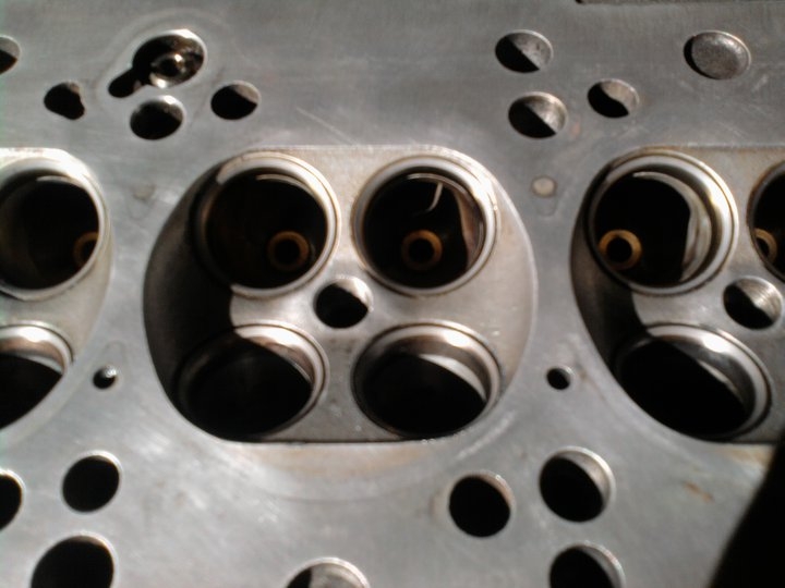

    Eli tuleeko kellään mieleen missä vois olla vikkoo, kun tuossa muutama viikko sitten tuli imunokan ketjuratas venakopasta läpi (tyhjäkäynnillä). Kutosesta meni imuventtiilit solmuun, no uudet rojut tilaukseen. Tilasin kaksi uutta imuventtiiliä, yläketjun, yläketjun kiristimen, yläpuolen ketjuohjurin, ketjurattaan, kansipahvin, kannen pultit ja kaikki venttiilivarrenkumit. Samalla putsailin karstat ja muut paskat pois kannesta. Läppäsin kaikki venttiilit ja valoa vasten tarkistin et on tiiviit. Nyt kun kone on kasattu uusilla rojuilla, niin kolmos sylinteristä ei irtoa painetta kun 3-6 bar??? kaikista muista ~12bar. Öljyä laitettu tulpanreiästä männän päälle ja mitattu uudestaa... ei muutosta, eli vika ei todennäköisesti ole männärenkaissa, ja muutenkin ennen tuota jakopäärikkoa paineet oli ok. Kompuralla lyöty tulpanreiästä 8bar sylinteriin... ei suhise mistään. Kertaalleen jo purettu uudestaan ja vaidettu uusi kansipahvi... ei muutosta. Kertokaa viisaammat mistä tuo voisi johtua, mulla ei enää ajatus kulje. :think

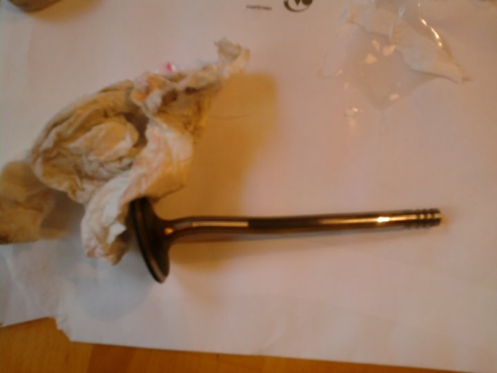

          Kyllä ne kaikki venttiilit käytiin läpi ja todettiin suoriksi. Autohan sammu kun seinään sillon ku haveri sattu ja tosiaan tyhjäkäynnillä oli sillon, ihan eri työtahdissahan se kolmonen sillon on ja hyvinhän nuo kolmosen venttiilit ohjureista läpi meni, varmaan vähän tökkis jos kierot olis. Tuossa on kuva venttiilista mikä sai osumaa.

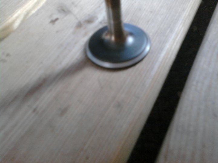

                    No kuuluukos niitten jousien pyöriä ihan sormivoimalla, kun ovat paikallaan ja venttiili ylhäällä??
                    Tottakai kävin kaikki venttiilit läpi. Ei varmaan hirveesti ainetta poistu, mutta poistuu kuiteski. Yhestä kirjasta vaan tuli luettua semmosta, että aina kun käyttää venttiilien jouset irti, niin ne tulisi vaihtaa. Tiiä sitten
                    Tuossa pari kuvaa venttiilien läppäyksen tuloksesta ja ihan tiiviit ovat.
