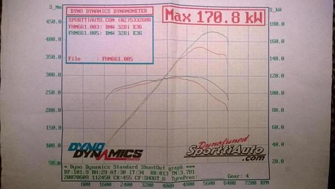

                        Miten toteutit noiden hihnapyörien välitykset? Ja millaisen kaasuläpän laitoit?
                        Tässä Shrickin imusarjalla ja ilman:

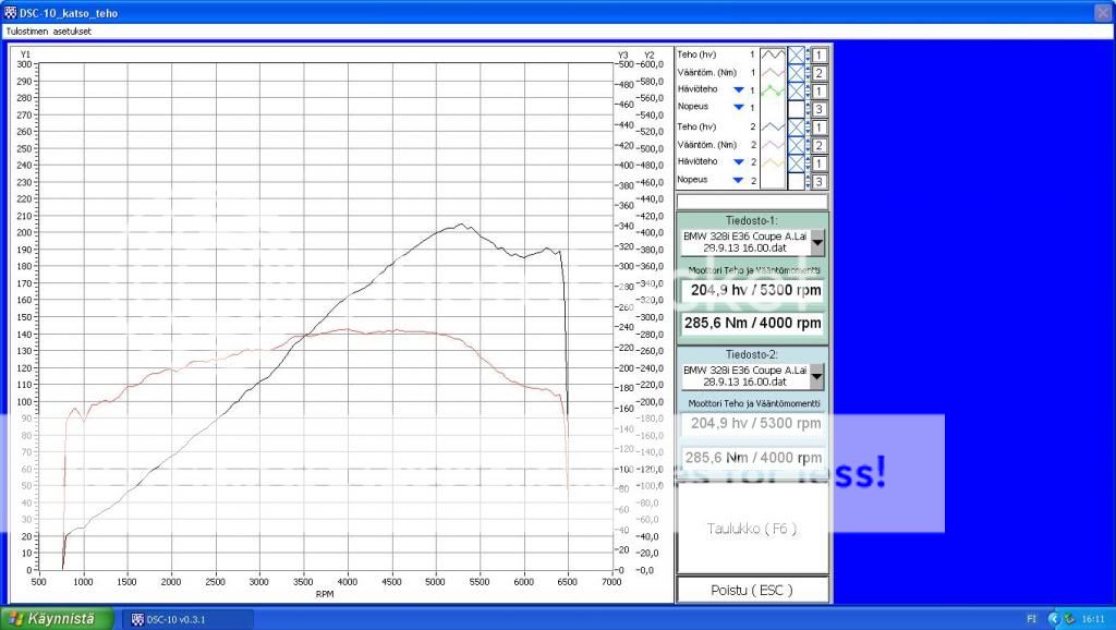

                          Tässä muutama dynotulos. Tosin samaa autoa ei penkitetty ennen ja jälkeen. Mutta yleisesti noin 10nm jäädään noin 4000rpm huippuväännöissä, mutta yläpäässä vakiona oleva "kuoppa" tehoissa täyttyy josta tulee noin 10hp lisää. Kiva olisi testata kun rallattava vanos on korjattu, tulisiko 4000rpm vähän vääntöä lisää.
                          Tässä oma M52b28, jossa M50 imusarja, kova kevyt vauhtis, visko-delete.
                          Tässä muutama vakio samasta penkistä:
