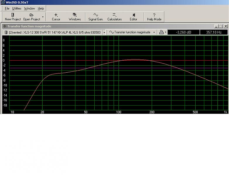

      Liitteenä käppyrä, 2 x Peerless XLS-12 120 l refleksi viritettynä 21 Hz:n.
      Tuosta Stokerin ylätaajuuksista muuten näkee, että hieman PA-kartion ominaisuuksia siinä on koska pystyy toistamaan myös korkeita taajuuksia. XLS Peerless ei pysty, painava kartio = matala toisto.

        Mitä ihmeellistä tuossa käyrässä on? Kyttyrä vasteessa joka yleensä aiheuttaa basson yksinuottisuuden. Jyrkkä vaimeneminen 30 Hz:n alapuolella.
        No eihän siinä mitään ihmeellisyyttä ole, muuta kuin todistin sillä, että vanha Stroker 15 toistaa täysin ongelmitta 30Hz taajuudet vielä voimalla. Täällä foorumilla kun Vilhosuuri ja muutama muu sankari on väittänyt, ettei tämä "pa-subbari" kykene toistamaan kunnolla alle 50Hz taajuuksia. Joka on aivan täyttä paskapuhetta. Luulisi noista käyristä näkevän, että Stroker 15 toistaa jopa kotikäytössä 30Hz taajuuden vaimentumatta.

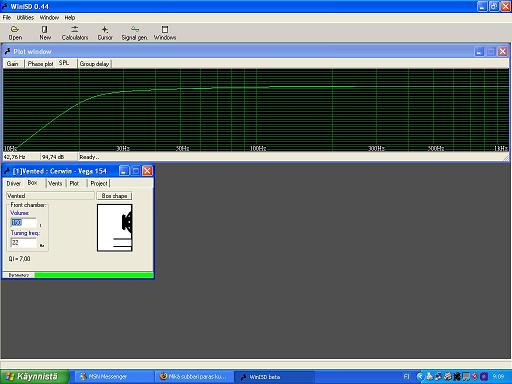

                    Ei noista sun kuvista näe mitään.
                    Kuvia joutui valitettavasti pienentämään reilusti, että sai liitetiedostoksi foorumille. Helpottaisiko nämä:
                    http://www.blauweiss.fi/images/stroker_15.JPG
                    Vanha Cerwin-Vega Stroker 15 elementti 100 litran kotelossa viritetty 30Hz.
                    http://www.blauweiss.fi/images/vegaline-1.JPG
                    Cerwin-Vega Vegaline 15 elementti 150 litran kotelossa viritetty 22Hz.

                      #100
                      Joo noista näkee paremmin. Kannattaa tallentaa kuva .png:nä niin menee isokin kuva alle 50 kb.
