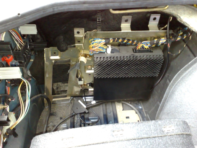

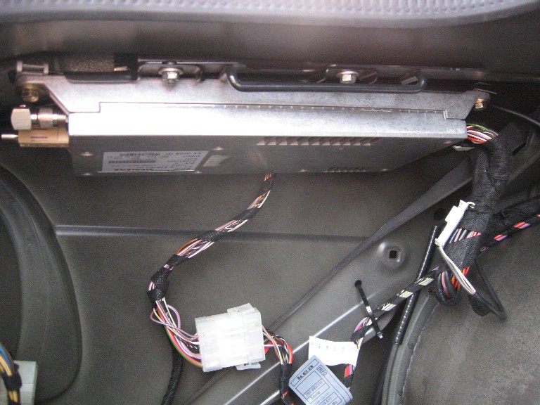

                  E38 puhelin
                  Pitäisikö tuossa kolossa olla joku loota e38 puhelimelle?? Ainakin antennipiuha ja levee liitin roikkuu vaan irrallaan...??

                    Tsekkasin sen peräpään rasian, muttei kyllä silmiin tule oikean näköistä koloa kortille. Luuriin palautettiin tehdasasetukset, mutta nyt se pyytää jotain ..tanan rekisteröintiä ja equipment - koodia, jota tietysti ei nyt sitten löydy mistään papereista / ohjekirjoista. Voisko se olla vaan huonosta takalasi antennista kiinni???? :think Tässä kuva vielä siitä rasiasta..
