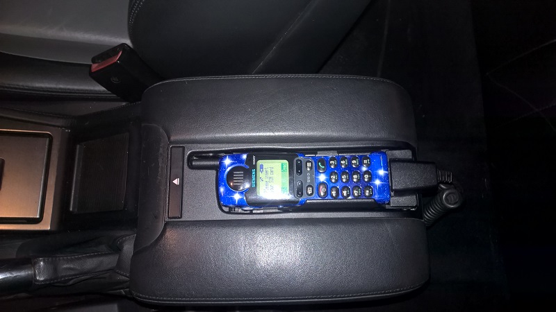

                    #99
ID:	4833848Pitäisiköhän omaankin kokeilla SIM-korttia. Olisi värikuoret ja kaikki.

                      #100
                      Sigun ysiykkösessäkin näyttäis olevan käsinojakotelossa paikka kännykälle...
                      Millainen puhelin siihen käy?? Voisi ostaa ihan vaikka koristeeksi vain jos halvalla jostain löytyis...
