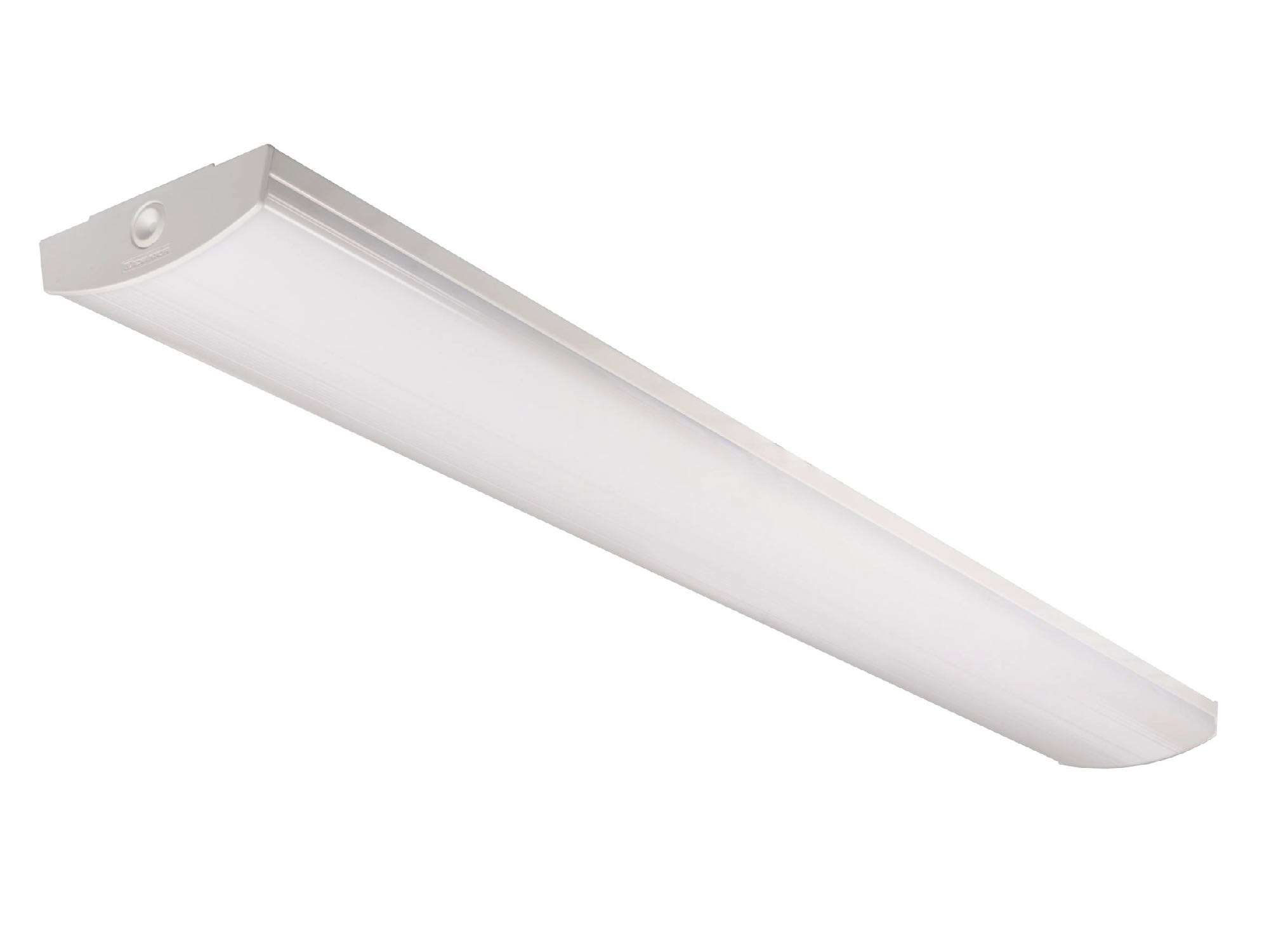

    Minkäslaisia valaisinratkaisuja olette autotalleihinne laittaneet?
    Potilaana vanha kahden auton talli. Harkinnassa olisi seinän yläosaan kiinnitettävät loisteputkivalaisimet liiketunnistimella, jotta syttyvät automaattisesti kun talliin ajetaan. Kuulemma seinään asennettavat valaisevat paremmin kuin kattoon asennettavat.
    muutaman vuoden kokemus mm. näistä NAIAD LED 1505mm 5500Lm 840 valaisimista omassa hallissa. VAHVA suositus. et maksa turhasta
    9 kpl 8 x 8 m aluella katossa 3,8m korkeudessa ja sanoisin että kyllä näkee myös kylki työskentelyssä
    MatalarakenteinenEri pituus-, teho- ja ohjaus vaihtoehtojaValmistettu Ruotsissa
