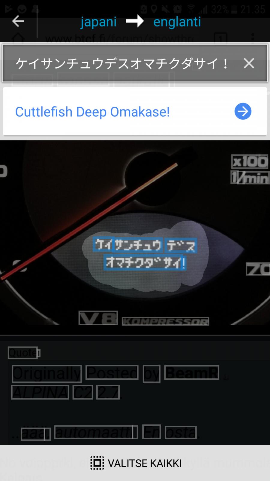

    Voisko se sitten olla tuo :think
    Ohjekirja löyty tuolta:
    Nelikuutio 328i, tölkki ja monta merssua
    • Zoui
      • Aug 2003
      • 6350
      #497
      Tai P päälle :think
      Perhana, eiköhän se suostu tunnistamaan avainta kun auto on N:llä
      Niin siis tarkoitin vapaalla P asentoa, siis että auto toivoo kepukkaa pois tuolta RND alueelta.
      Vanhemmat mersut starttaa P ja N asennossa, tästä "uudemmasta" en tiedä.

        Mersun sielunelämästä en sen enempää tiedä, mutta mulla on parikin kertaa ollut tilanne, jossa apuvirtaa annettaessa on ollut kaapelit väärin päin (UK ahtaajat on todellisia apinoita). Toyotissa se tuppaa käräyttämään jonkun megasulakkeen ("fusible link"), joka pimentää puoli autoa. Aiheuttaa keylessissä mm. sen, että napista saa virrat päälle, mutta ei suostu käynnistämään.

          Tuon ikäluokan mersuissa on tyyppivikana vaihteenvalitsimessa joku anturi joka antaa ohjainyksikölle tiedon missä asennossa se on. Yhteensattumahan se olisi jos se olisi sattunut tuolla välillä meneen vialle, mutta mahdollista?
          Lisäksi start/stop -nappulakin on aiheuttanut ongelmia, jos tässä siis sellainen oli: http://www.benzworld.org/forums/w220...topics/1785410

            Ei saa vaihdettua kieltä kun ei saa autoon virtoja päälle. Mahtaako edes starilla saada luettua mitään ilman virtoja.

              Tuo kääntäjän ongelma on siinä että yritätte kääntää tuota pikselöityä näyttöä, natiivi kirjoittaa sen ensin paperille ja sitten käännetään koneellisesti, tulos on jo häkellyttävän tarkka, nyt enää toimit ohjeen mukaan!

                  Arvuutellaan lisää. Näin siinä lukee:
                  ケイサンチュウデス
                  オマチクダサイ!
                  Keisanchuudesu
                  omachikudasai!
                  Kei san chuu desu
                  o machi kudasai!
                  Avain herra sisällä on
                  oh my god!
                  Eli avaimesta se minusta valittaa.

                    No, varmistettu natiivilta, siinä lukee "checking key!".
