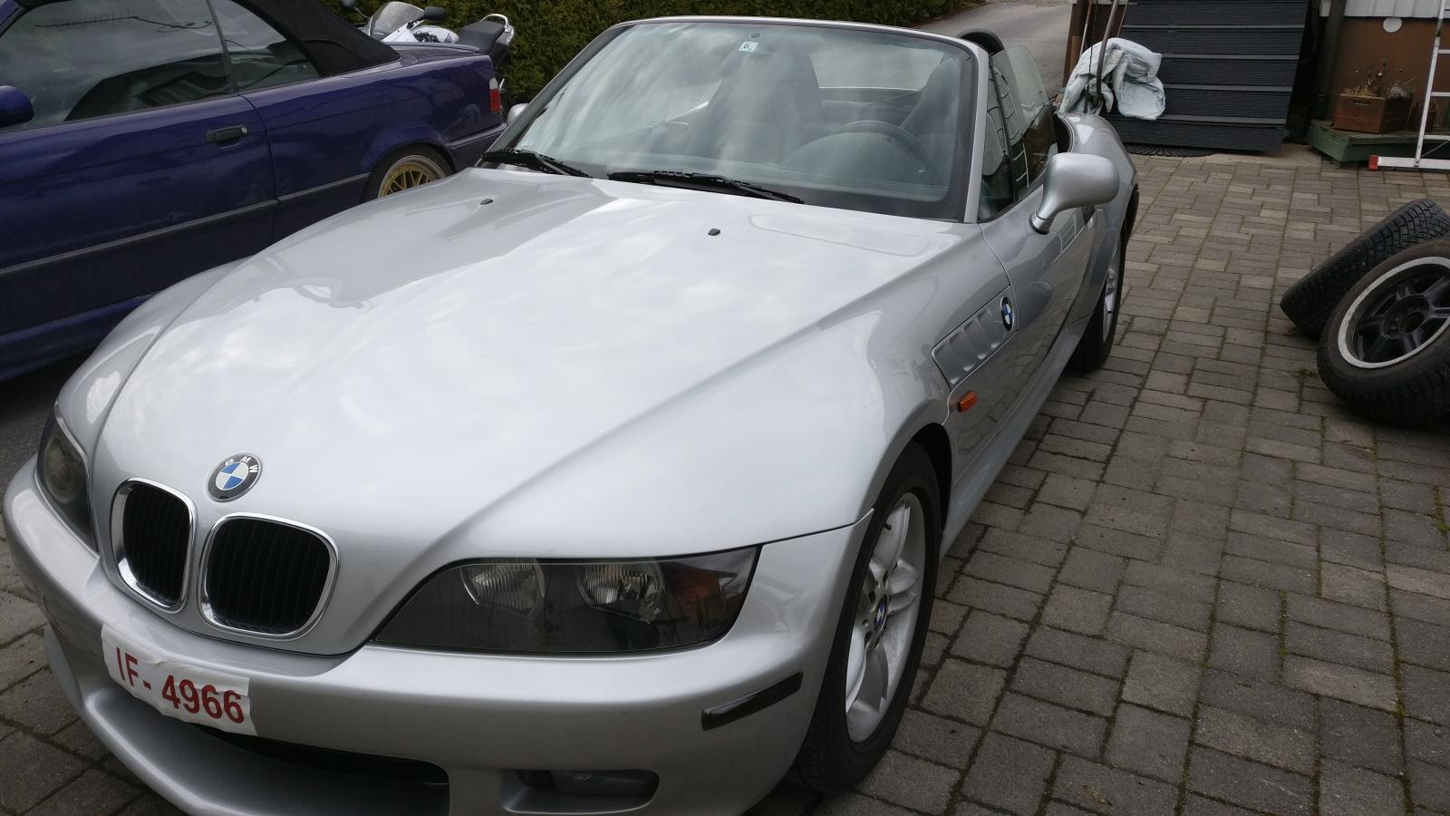

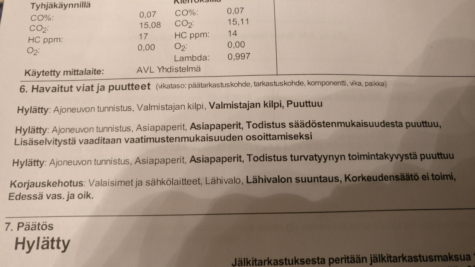

                Auto liikenteessä, mutta katsastuksen kanssa hankalaa...
                Hyvää vappua!
                Mitenkäs se pitikään mennä tuon tuontikatsastuksen?
                Kävin eilen näyttämässä auto katsastusmiehille...
                Ei menny Trömssöön malliin
                Hylätty: Valmistajan kilpi puuttuu
                Hylätty: Todistus säädöstenmukaisuudesta puuttuu, lisäselvitystä vaaditaan vaatimustenmukaisuuden osoittamiseksi
                Ja autohan on Z3, 2.0 -99
                Että mitenkäs tässä näin kävi?
                Joskus syksyllä oli juttua, että tämän ikäinen olis joteski helpohko katsastaa ja todistuksia ja vaatimuksia ei pitäisi tarvia toimittaa :(
                Voisiko asiantuntijat hiukan avittaa?
                edit* No tuossahan pari sivuu aiemmin olikin tieto, että valmistajankilpi pitää itse tehdä! Siis siitäkö koko tämä jumppa?

                  Sama jumppa edessä ja käsittääkseni tarvitsee vaan liimata valmistajan kilpi (massat esim. ohjekirjasta) ja sitten vastaavuustodistus esim. Tüv, pakupojat tms.

                    Ja edeelleen toistellaan sitä samaa, varmistakaa että se valmistajan kilpi massoineen on siellä paikallaan ENNEN kuin menette sinne katsastukseen.

                      Jos katsastusmies vaatii tuon ikäisestä vaatimustenmukaisuustodistusta niin pyydä sitä soittamaan trafiin ja lukemaan viimeisimmät ohjeet. Sitä EI TARVITA.
                      Tyyppikilpi pitää toki olla liimattuna.
                      Edit: mutta 1.7.2018 alkaen ei tarvitse ilmeisesti massojakaan enää todistella vaan japanin massat kelpaa sellaisenaan.

                        Teen tuon kilven ja korjaan pikkupuutteet ennenkuin menen keskustelemaan asiasta... Tietty varmaan olis ollu selvin tehdä tuo kilpi ennen, mutta kun ei. Tuo ohje on mennyt totaalisen ohi multa ...kele :(
