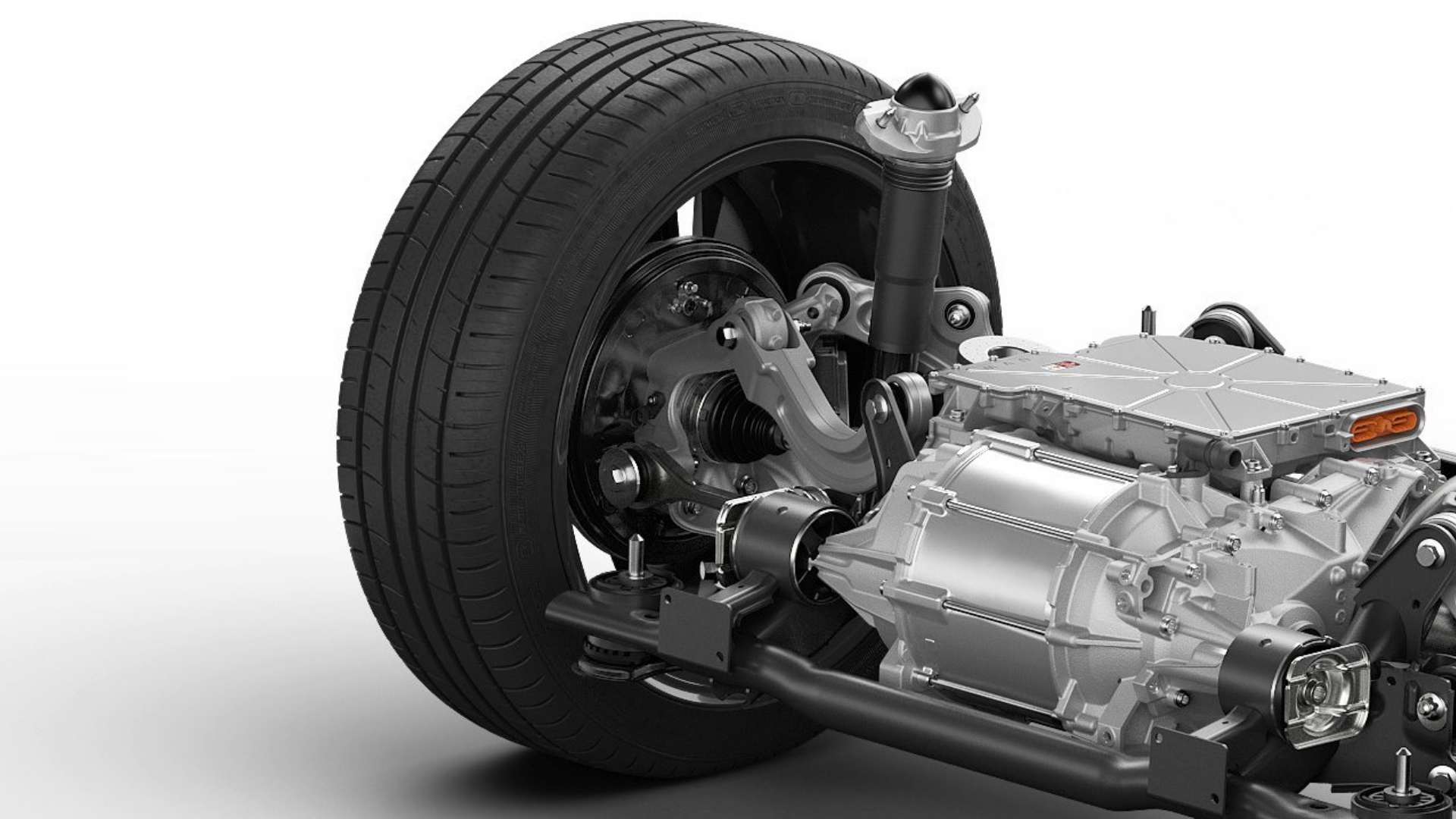

                Volkswagen ID4 uudessa sähköautossa on takana rumpujarrut. Siis uusi justiinsa julkaistu auto. Miettikää tätä kun puhutte siitä kuinka sähköautot on kehityksen kärki ja tulevaisuus. Minusta autot välillä 2000-2010 olivat sitä ja nyt ollaan menossa kuin lamassa alamäkeä. Mäen alla odottaa ainoastaan bussikortti tai itse itseään ajava hajuton ja mauton kottero.
                  https://www.thedrive.com/news/36683/...ar-drum-brakes
                  Kyllä ja todennäköisesti monessa muussakin tulee vielä olemaan. Tahtoo levyjarrut jumitella ja ruostua kun niitä ei sähköautossa paljoa tarvita ja ihmiset ei luonnollisesti itse ajattele asiaa ja jarruttele välillä. Saisivat kyllä minunkin mielestä ratkaista tuon asian jollain muulla tapaa kuin palaamalla rumpuihin :think
                    Hyvä ratkaisu. Levyjarrut kun tuppaavat ruostua pilalle taka-akselilla jo parissa vuodessa sähkö/hybridiautoissa.
                    E. Pyroz jo kerkesikin kertoa

                      Sähköautoissa moni asia on mahdollista miettiä uusiksi. Hyvä esimerkki takajarrut takavetoisessa autossa jossa voidaan takarenkaiden jarrutuksessa hyödyntää energian talteenottoa vs. jarrulevyjen lämmitystä. VW on ajatellut että rumpujarru olisi tuossa käytössä huoltovapaampi (ja halvempi?) ratkaisu kansanautoon. Aika näyttää onko asia todellakin näin.
                        Mitäs ihmeellistä tuossa on? Kokonaisuuden kannalta paras ratkaisu ja kyllä ne VW;n tuhannet insinöörit osaa auton suunnitella.
                        "autot välillä 2000 - 2010 olivat kehityksen kärki ja tulevaisuus" Oletko jäänyt jonnekin '90-'00 lukujen taitteeseen?
                          Rumpujarrusta mieleen, siis joo tavallaan hyvä idea, jos on toteutettu jotenkin fiksusti ettei vesi jää sinne tms. Rumpujarrussa on se huonopuoli, että siinne jää hepommin se kosteus, lika, pöly jne. Kyllä on tavallaan huoltovapaampi, jos muutaman vuoden välein uusii osia sinne jos ei sitä käytetä ja halvempi on varmaan sen takia päädytty tuohon ratkaisuun.
