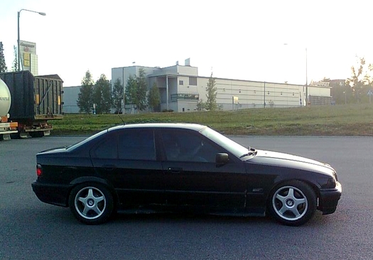

                  35% ei oo kukaan kaveripiiristä saanu menemään läpi, tullu harrastettua noita kelmuja enemmänkin ennen. 50% on ollut vähän katsurin mielialasta kiinni, aina on ollut siististi rajattu ja kuplaton kalvo, joskus sähköikkunallisista lasien sulakekin pois paikaltaan, silti useimmiten tullut huomautus. Aina silloin on tullut sanomista kun koittanut kikkailla lasien kanssa. Isoisän auto tosin mennyt jo viitenä vuotena läpi, siinä takalaseissa 35% ja etusivut 50%, ehkä vaikutusta silläkin että kuka sitä autoa leimalle vie.
                  Kerran selvisin K1:sellä suullisella huomautuksella alla olevasta autosta, 20% kaikki paitsi tuulilasi.
