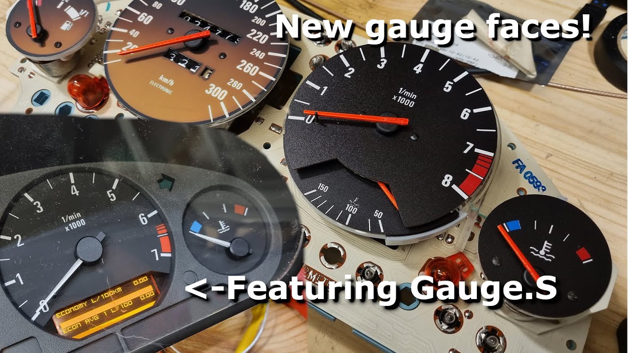

      koittelin pikaisesti hakua mutta en saanut toivottua tulosta, olisiko jollain antaa selkeää ohjetta jolla e30 nopeusmittarin saisi kalibroitua näyttämään oikein? 50 nopeudessa näyttää oikein mutta 100 nopeudessa on 20km heittoa
        En saanut videota alkamaan siitä kohtaa, mut 10min kohdalla juttua, tää tosin ei taida olla mahdollista kuni motometer mittaristossa...No se selvii kun ottaa auki ja katsoo onko saman tyylinen nopeumittarin koneisto

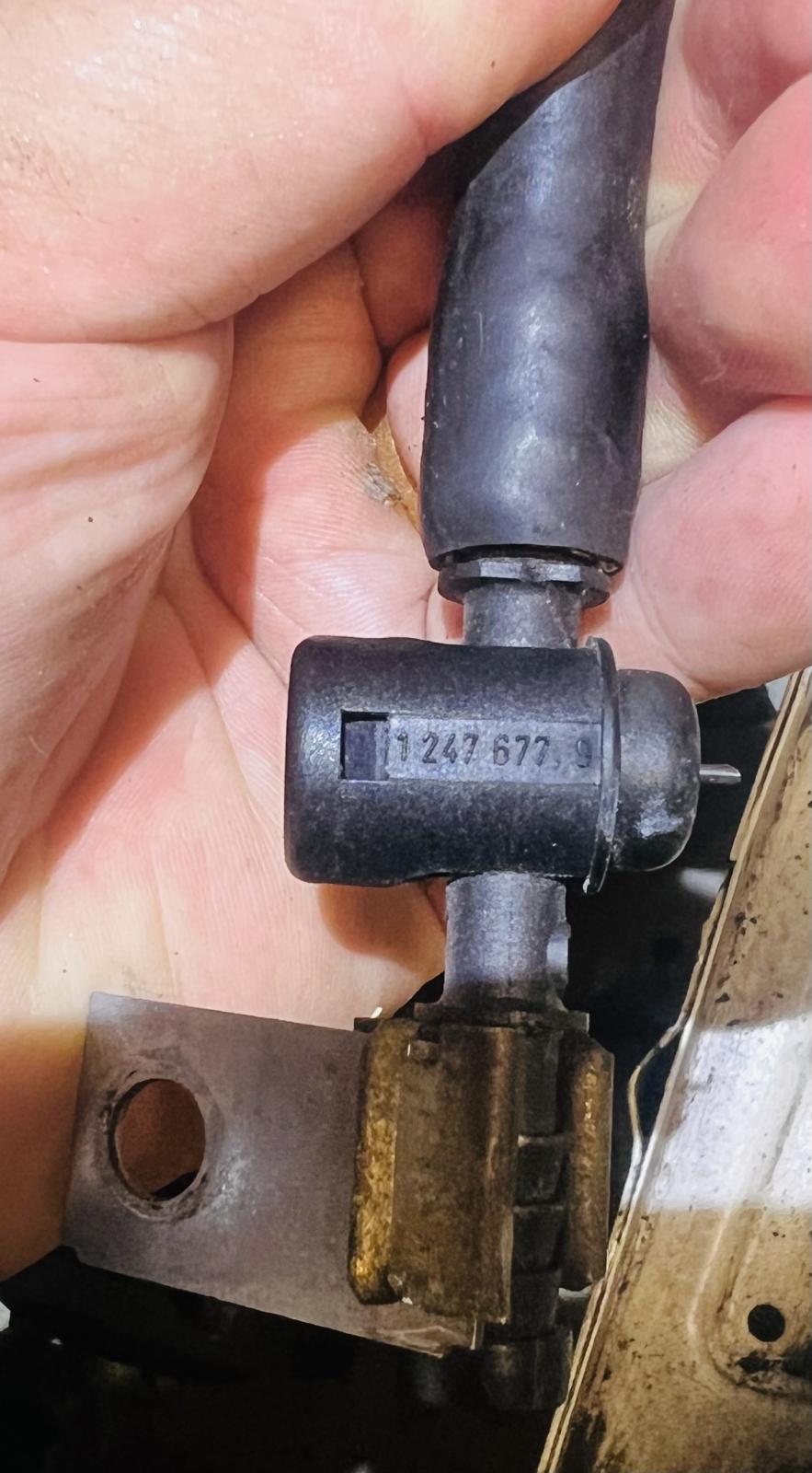

                            Mihin tämä kuuluisi kiinnittyä?
