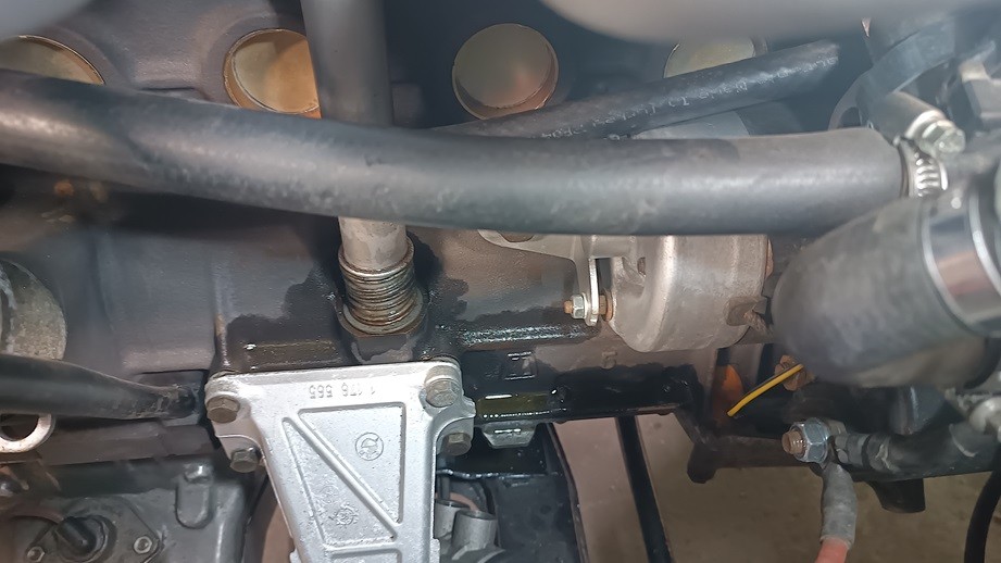

            Olikos se niin, että tämä putki ei lähde pois irroittamatta imusarjaa? Vissiin alapään O-rengas puuttuu/vuotaa/on rikki. Kuuluuko tuohon yläpäähän O-rengasta? Räjäytyskuvien mukaan ei...

              Imusarja irti, ei lähde muuten putki pois. Piti tarkistaa että ei tosiaan ole kuin 1 o-rengas varaosakuvassa mutta mielestäni yläpäässäkin on mitä noita olen purkanut, samankok. kuin alapäässä, kyllä sieltä muuten tihkuu ja huohottaa.

                Hitaasti edennyt, monestakin syystä. Mutta käydä röpöttää sinne päin säädöillä ja siinä yhteydessä ilmeni tuo vuoto. Joten vaihteeksi askel taaksepäin. Lähellä on kuitenkin päivä, että liikkuu taas omin voimin. Tai olisi voinut jo liikkuakin, mutta on vielä pukeilla.
