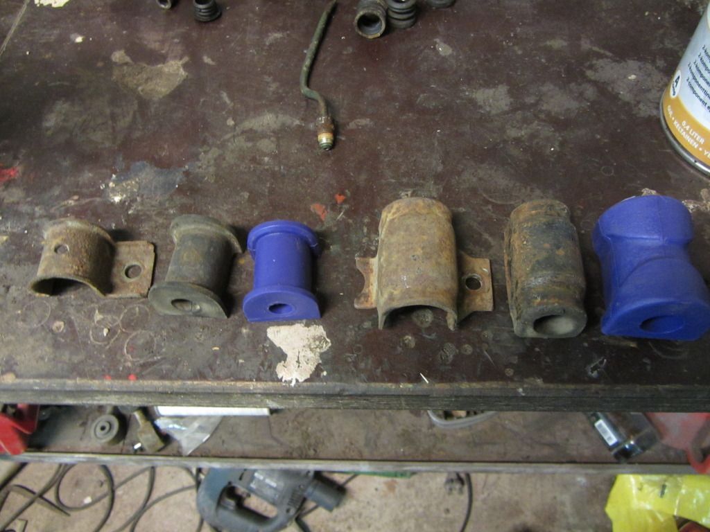

      Onko varmasti e30-pusla tuo uusi, näyttää että ei onnistu :think
      Paketissa ainakin lukee e30.
      Joku ketä on asentanu ni vois sanoa näyttääkö yhtään samalta :think

          Ja ilmeisesti tuo kiinnikekki näyttää oudolta?
          Onko pre-faceliftis joku erillainen sit vai mikä tässä nyt kiikastaa? :think

                  Juu itsekkin katselin että bmwfans kuvassa olisi kaksi erillaista kiinnikettä. Mikähän tuo toinen on mikä minulla sattuu olemaan? :think
                  Originally posted by Harri G View Post
                  Mulla on kanssa samannäköinen kuin toi powerflex pusla kuvassa. Minun vakaaja on kyllä 20mm, että onko 18,5mm kumi sitten erinäköinen :think
                  Mutta kyllä tuo kiinnikekin on omituisen näköinen. Itsellä ainakin on tuollainen kuin kuvassa, eli reunoilta kaartuu "ulospäin" ja keskellä on "tiukempi" kohta.
                  En usko reikä pitäisi vaan olla erinkokoinen.
                  Juu tuo powerflexi on juuri keskeltä kapeempi kuin reunoilta.
                  Joten uudet kiinnikkeet vaan ostamaan

                    Nuo sinun kuvissa olevat kiinnikkeet on muuten takavakaajasta eli väärät tuolle etuvakaajan kumille.
                      No tätä itsekin ensin mietin. Mutta onko varma juttu tämäkään. Itsellä ainakin takakiinnikkeet on tämän näköiset: http://www.prussianmotors.com/eBay/New3/194-2326952.jpg
                      Tuo kuvassa oleva kiinnike ois itse asiassa lähempänä osa nro 31351124995, jota käytetty melkein kaikissa mahdollisissa (muissa kuin E30) takana: http://bmwfans.info/parts/catalog/31351124995/
                      EDIT: Mutta silti tuo vanha kumi näyttää kyllä omituiselle, vaikka osanumero on oikea. Mystistä.

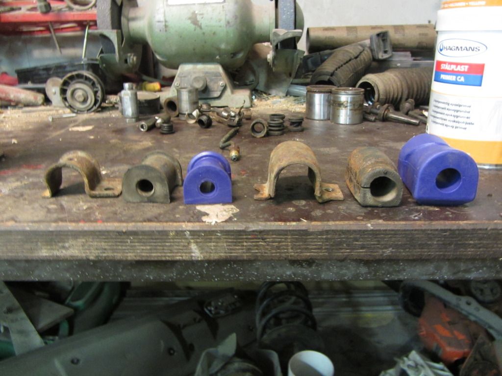

                        Nuo kuvissani olevat kiinnikkeet ovat muuten etuvakaajasta
                        taka vakaajassa on erinlaiset
                        Todiste 1
                        Todiste 2
                        Eiköhän tuo riittänyt.
                        Muttaa uudet vakaajan kiinnikkeet on tulossa marmorilta
                        Ongelma on ratkaistu. Tosin arvoitukseksi jää mistä tuo vanha pusla ja kiinnike on peräisin. Bemarissani se ainakin oli kiinni :think
