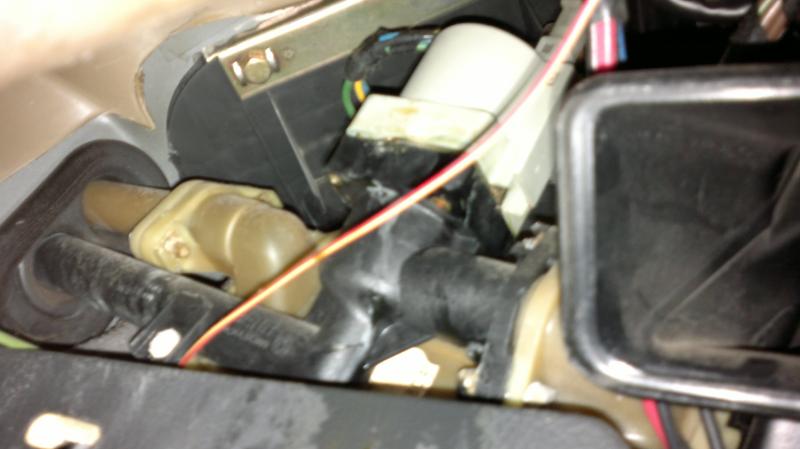

                Vesiventtiilin vaihto
                Originally posted by mikuniz View Post
                Saako tuota vesiventtiliä irroitettua ilman mitän suurempia operaatioita.. kun tuosta omasta lämpee vain kennolle menevä letku. paluu on täysin kylmä.
                Tarve on vaihtaa vain vesiventtiili (vuotaa). Onko helpompi päästä käsiksi moottoritilasta tulipellin luukusta vai purkaa polkimia pois tieltä?

                  Vesiventtiiliin ei pääse käsiksi moottoritilan puolelta. Pystyy kyllä vaihtamaan ilman polkimien irrotusta.

                    Vesiventtiili
                    Eikös tuossa kuvassa venttiilin takana/yläpuolella näkyvä musta kansi (metalliset päädyt) ole lämppärin moottorin alapuolella oleva levy? Toinen kysymys ennen vaihto-operaatiota: Meneekö vesiventtiilin putki tuliseinästä läpi? Ts. tulevatko letkut moottoritilan puolella kiinni suoraan samaan osaan (vesiventtiiliin)?
                      Kyllä. Se on käytännössä lämppärin koteloa, ei erillinen levy.
                      Kyllä.
                      Kyllä.

                        Eli tuleeko lisää työtilaa / pääseekö venttiiliin paremmin käsiksi "yläkautta", moottoritilan luukun ja lämppärin moottorin kautta?
                          Ei todellakaan.
