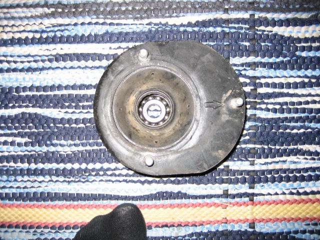

            Tuota, ostelin tuossa etupäähän uusia osia ja tuli tämmöiset tukilaakerit. Onkohan nuo jotku iskarin kulmaa tms säätävät vai kuuluuko uudemman tolpan yläpään olla tuommoinen?
            Niin ja mihin suuntaan tuon nuolen pitää osoitta asennettaessa?
              E36 M3 3.0 koneisen yläpäät. Nuoli osoittamaan eteenpäin. Lisäävät silloin Casteria normimalleissa.

              • Laakeri
                • Apr 2005
                • 982
                • Rovaniemi
                Ahaa, eli mulla oli M3:sen tolpatkin. Mukana oli jousilautanen, johon vakiojouset eivät sopineet, eivätkä myöskään 50/30 madallusjouset (jokku powertechit) Oliskohan sitten pitäny hankkia M3:sen etujouset? Jouset ei sopinu, koska jousilautasen halkaisija oli suurempi kuin jousien yläpään..
