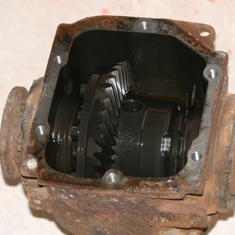

        Lätkässä luki S3.45 mutta pakko oli tietenkin avata ja ottaa kuva. Näyttää kyllä lukolta omaan silmään, voiko joku ammattilainen varmistaa?
          Lukollinen. Aamen.

            Sehr gut! Kiitoksia pikaisesta vastauksesta
