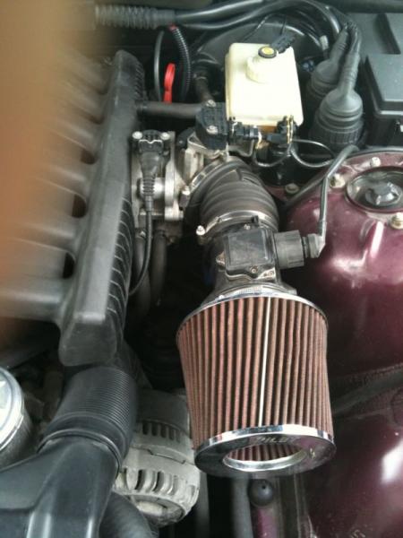

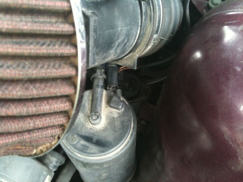

                    e36 328i käyntiongelma
                    Kyseessä siis 328i vm.1995. Ongelman kuvaus: Ensin nykäisi pari kertaa ja tämän jälkeen tehot katosi lähes täysin. Kun käynnisti uudelleen niin lähti ihan normaalisti tulille ja tyhjäkäynti oli kunnossa, tehot tosin kateissa edelleen eli ei kiihdy ollenkaan ja rupeaa täristämään kun painaa kaasua. Voipi olla että käy vajailla pytyillä. Nyt ongelma on siirtynyt myös käynnistykseen, lähtee vaikeasti käyntiin ja miettii hetken että toimiako vai ei + päästää käynnistyessä extra ääniä. Jos selviää tuon alku kankeuden yli niin tyhjäkäynti kuulostaa ihan normaalilta, kierroksetkin pysyy vakaasti tuossa n.750 kohdalla. Mitä on jo tehty: Yritetty saada vikakoodit katsottua, ei saanut yhteyttä auton masiinaan. Johtuuko tämä laitteesta vai autosta? Silmä määräisesti katsottaessa havaittu että vapaavirtasuodatin pääsee heilumaan ja oli sitten hakannut alla olevan letkun poikki. Olisiko joku alipaineletku? Tämä letku tietenkin pitää korjata mutta herättääkö ongelman kuvaukseni muita ajatuksia? Lisäsin kuvia kun en oikein tunne noita termejä niin ehkä nyt toi katkennut letku kertoo jollekin jotain.

                      Ja nyt ongelma paheni asteen eli ei lähtenyt auto enään käyntiin ollenkaan. Starttaa, kierrosmittari hyppää vauhdilla ylös ja tulee vauhdilla alas.
                        se on toi vapari hajottanu imm:n kuten käy aina noiden kanssa.. eli.. vakio suodatin takas, IMM vaihtoon ja korjaat/vaihdat sen katkenneen letkun niin auttaa jo paljon
                          Tuota mietinkin mutta kun tyhjäkäynnin kierrokset ei seilaa niin eikös se sillon viittaa johonkin muuhun. Itse en tuota ollut asentanut, mutta olen kyllä kuullut varoituksia tuota koskien.

                            Ota ilmamassamittarilta piuha irti ja kokeile toimii paremmin, näin moottorinohjaus käyttää laskettuja arvoja.
                            Jos toimii niin heität ensimmäisenä tuon vaparin roskiin ja etit orggis suodatinkotelon suodattimineen paikalleen ja hommaat ehjän maffin sekä korjaat tuon letkuliitoksen.
                            Ja vaikka vika ei IMM:ssa olekkaan kannattaa tuo vapari silti hävittää, yllätyt kuinka paljon tehoja tulee takaisin
