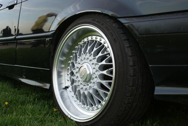

    Originally posted by mikkå View Post
    Itellä ois tarkoitus mahduttaa sedaniin taakse 9x17 vanne et 8. Kuinka kapeeta kumia tuolle nyt uskaltaa laittaa ettei mee veny aivan överiksi, tehdään sitte kaariin tilaa tarvittaessa, nyt pokkaus taitettu. 205-45 vai 215-40?
ID:	4823939 siinä olis 215/40 9"

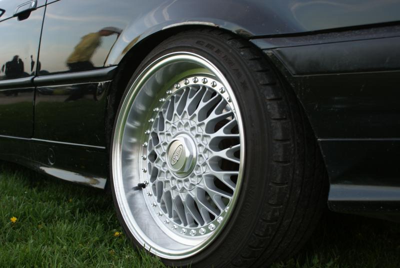

        Eikait siinä kun kokeilee. Mut toi 225/45 nastarengas on oikeesti ihan JÄÄTÄVÄN ISO e36:een. Mulla esim. on tässä styling 39:llä (7,5 & 8,5 et ~40) 205/50 ja 225/45 nastat. Edessä toimi raapimatta vain suoralla tiellä ja ei mitään puhetta, että takavanteet ois voinu heittää eteen. Hirvee rouskutus vaan kuulu kun kahvassa vetäessä nastat jyrsi etukaareen. Oikeat profiilit ois ennemmin 40 ja 35, kun talvirenkaat on järkiään korkeempia kuin kesänakit, mutta ei sellasia oo olemassakaan
          Hmm. Mulla on 225/45/17 nastoitus joka kulmalla talvella ja ei kyllä ole ihmeempiä ongelmia.
            Sama rengastus pyöri kans coupessa ilman ongelmia..
              Jaa, eipä nuo talvinakit miusta niin mahottoman korkialta vaikuta, mutta eiköhän tuo kokeilemalla selviä. Ja onhan tuo kaarimankeli tuossa niin saa niitä etukaariakin murjottua jos niikseen tulee..

                http://www.btcf.fi/forum/showpost.ph...&postcount=322 Siinähän nuo renkulat (225/45/17 Hakkapeliitta 5). Vanteina orkkis style 22 7,5x17 ET41 Taakse toki sai laittaa 20mm spaceria kun nuo kaaret on sen verran mankeloitu takaa. Eteenkin ois 15mm lintit oottamassa ku jaksas laittaa.

                  Joo sori jäi laittamatta madalluksen osuus tohon asiaan kun tuli kiire. Vakio alustalla pyörii 225:n ongelmitta, mut meikän talvimadalluksella ei mitään mahdollisuuksia (maavara 6-8 cm), vaikka samankokonen kesärengas mahtuukin pyörimään. Tosta kuvasta voi sit jokainen päätellä miltä se näyttää. Omasta mielestä sen verran tyhmältä, että ennemmin vaikka 16" pullakumi.
                                Tuossa kuvassa edessä ainakaan ole 7.5'' et40 , vaan lähempänä et20.
