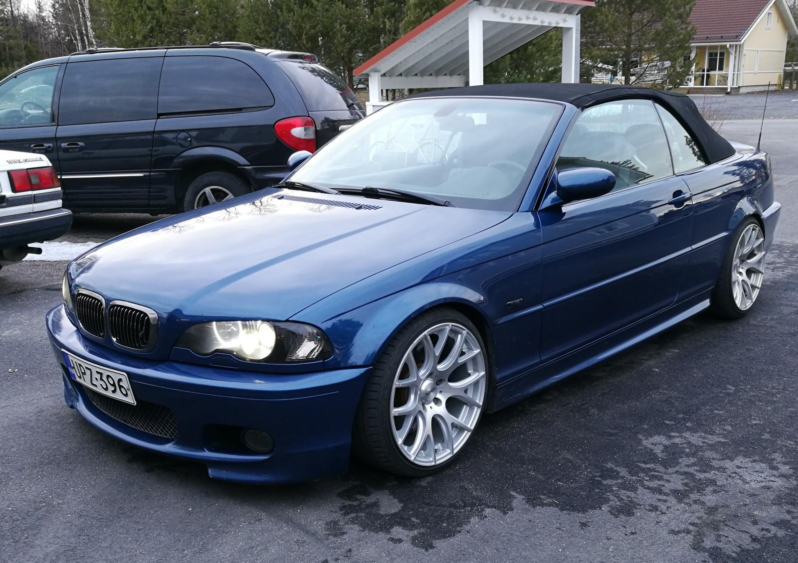

                    Hyvät naiset ja herrat,
                    Eilen kävin kaupoilla ja oheisen kuvan kaltainen laite tarttui mukaan. Siinä on alla 225/35R18 ja 245/35R18 rengastus ja säädettävä alusta.
                    Väittäisin, että tuossa vehkeessä on säätövaraa ainakin ylöspäin enkä pidä siitä, että auton pohja ottaa kiinni joka paikkaan, joten olen aikeissa ostaa siihen uudet renkaat noiden loppuunajettujen tilalle. Olen ajatellut kokoja 225/45R18 ja 245/45R18. Niiden pitäisi vissiinkin mennä noille vanteille ihan samalla tavalla kuin nuo kissannahatkin?
                    Ajatukseni on: Auton rengasprofiili kasvaa 10 napsua, renkaisiin tulee kumia joka puolelle 2,25-2,45 cm ja saan autoon maavaraa 4,5 cm lisää sillai, että nostan säädettävää alustaa 2,25-2,45 cm, koska renkaan alapuolelle tulee 2,25 cm kumia ja koria nostetaan 2,25-2,45 cm, jotta se renkaan yläpuolen sama määrä kumia mahtuu pyörimään.
                    Nuo nykykumit on pujotettu tuollai "pullistamalla" paikalleen. Päättelin, että 45-profiiliset eivät tee ihan noin jyrkästi pullistettua reunaa tuohon koriin.
                    Kysymys kuuluu: Mahtuvatko 45-profiilin vehkeet pyörimään tuossa korissa?
                      Väärä koko. Oikea 225/40 ja 255/35 siis 18 tuumaisena. Madallettuna toki menee tuo nykyinenkin, mutta jos korottaa haluat niin laita tuo alkuperäinen koko ja nosta alustaa vähän.
                      Vanteiden leveyksiä ja et lukuja et tuonut ilmi niin pyörimisen mahtumiseen hankala ottaa kantaa.

                        #536
                        18X9 ET5 sekä 5 mm spacer ja takana 18X10 ET40 sekä 10 mm spacer.
                        Edit: Tarkoitit siis, että tuolla 225/40 ja 255/35 nuo vierintäkehät ovat kokolailla justiin samankokoiset ja ne olisivat oikea koko?
                          Kyllä ja se on alkuperäinen koko joka tuohon kuuluu. Tuo 45 profiili on liian suuri ja sen kanssa tulee mahtumisongelmia.
                          Toki jos nuo et luvut ovat tosiaan noin mitä ilmoitit voi mahtumisongelmia tulla jo noilla orkkiskokoisilla.
                            Eikö tuohon mahtumisasiaan voi vaikuttaa tuolla alustan säädöllä tai jos ottaa spacerit pois? Jos ottaa etuspacerin pois ja laittaa sen takaspacerin tilalle niin kaikki menevät 5 mm sisäänpäin? Paljonko nuo et-luvut pitäisi olla, jotta olisi ok?
                              Edessä n.25 tai isompi takana varmaan n.40 tai isompi.
                              Toki juu alustalla ja spaceria pois ottamalla.
                                Mulla on sedanissa 10x18" et40 vanne 235/40r18-renkaalla ja se ottaa isommissa heitoissa vakioalustalla hieman kiinni. Tuolla renkaalla halkaisija vakiokokoon nähden hieman kasvaa.
