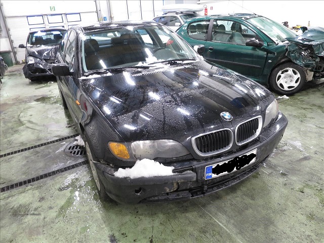

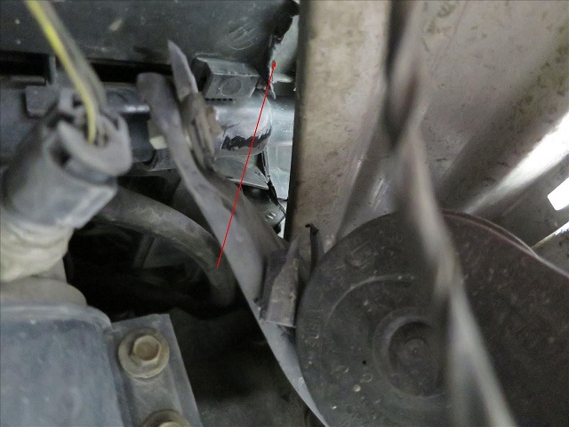

                        Elikkäs vakuutusyhtiö on nyt tarkastuttanut vauriot ja korjattava lista olis tämän näköinen:
                        Korityö - Vaihto, I/A Toimenpide Aika
                        PÄÄLLYSTE ETUPUSKURI POHJAM. 9.2001-
                        O RITILÄ ETUPUSKURI 9.2001-
                        RUNKO ETUPUSKURI
                        O TUKIRAUTA ETUPUSKURI
                        O K-LISTA ETUPUSKURI 9.2001-
                        ILMANOHJAIN SPOILERI
                        V TURVAVYÖ ETUISTUIN Vaihto
                        AIRBAG OHJAUSPYÖRÄ 4-PUOLAINEN -6.2000
                        ILMANOHJAIN JÄÄHDYTIN YLIN
                        I/A oikaisun yhteydessä
                        I/A maalauksen yhteydessä
                        Työaika yhteensä 242
                        KORJAUS-SARJA AJOVALO VASEN & OIKEA Vaihto 50
                        V LUKKO TURVAVYÖ ETUISTUIN 9.1999- Vaihto 30
                        Turvalaitteiden koodaus Vaihto 100
                        Mitä porukka mieltä. Kannattaako itse alkaa parsimaan? Sielä ilmeisesti joku pieni rungon oikaisu myös joka näkyy kuvassa. Kertakorvauksena tarjosivat 2200e. Saa ehdottaa mitä tahansa ratkaisua ja vaikkapa korjaajaa pk-seudulla
                          RUNKO ETUPUSKURI
                          Jos tuo minun auto olis, ottaisin tarjotun rahasumman pois aika nopeesti. Runkoaisat tuossa ei ole vinossa, sen näkee jo kyllä vauriokuvista. Hajonnutta muovisylttää etupäähän tarpeen mukaan, puskuripalkki ja ehkä puskurinahka, bägiratti + vyönkiristin. Osia löytyy kyllä helposti ja pääset kyllä tuosta korvaussummasta tontun plussalle itse tehden. Sitten vaan turvalaitetarkastus ja leimalle.
