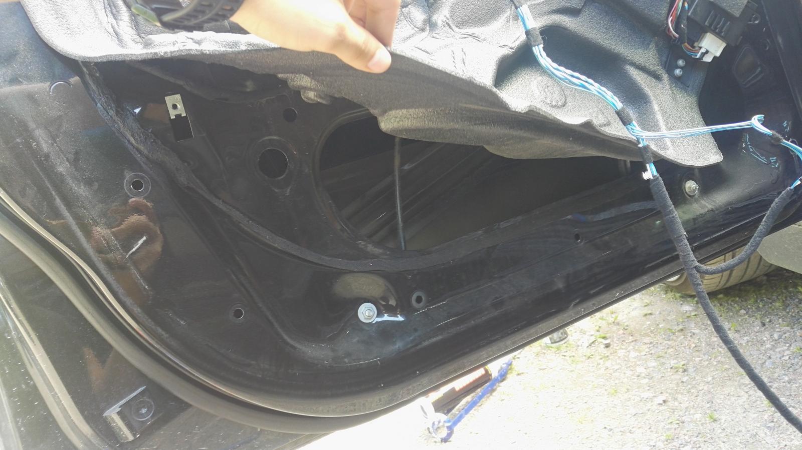

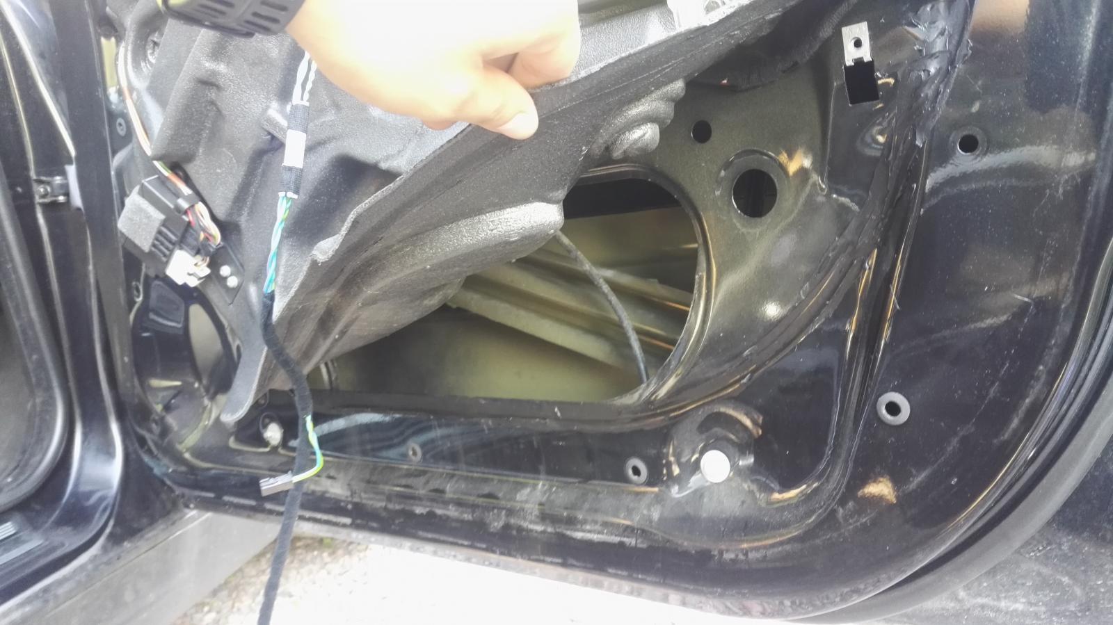

                  Etumatkustajien lattia märkä
                  Sateen jälkeen huomasin, että tuossa sigussa on lattia märkänä mattojen alta. Mitkähän mahtavat olla yleisimmät syyt lattian kastumiseen ja miten voisi korjata? Autossa ei ole kattoluukkua.
                    Ovien kosteussulut irti. Butyylimassalla uudestaan kiinnitys.

                          #27
                          Kiitos vinkistä! Molempien etuovien kosteussulut olivat irti. Pitää seurata, että lattiat pysyy nyt kuivana.
