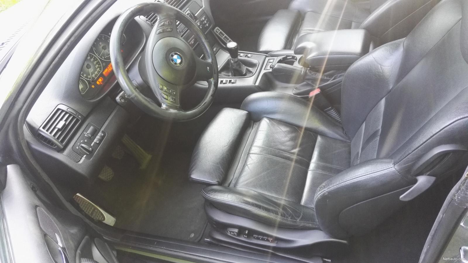

              #141
              Kiitokset mittariasiassa auttaneille. Eiköhän siihen oo vaan vahdettu tausta.
              Seuraava kysymys koskee noita kuvan sporttipenkkejä. Eli istuinosa ja selkänojan alaosa on jotain erilaista materiaalia kun loput penkistä. Jos on nahkaa niin ainakin erilaista. Zoomaamalla näkee paremmin. Eli mahtaako olla alkuoeräiskunnossa nuo penkit vai onko mahdollisesti verhoiltu tms? Ite en ainakaan oo vastaavia nähny.

                #142
                Juuri samalta munkin penkit näyttää, onko syynä sitten kulutuskesto vai liukkauden torjunta, vai penkinlämmittimet.. josta syystä hieman eri materiaali.

                  #143
                  Nuo on ihan alkuperäismateriaalia ja se parempi versio nahkoista. En nyt muista mikä se varustelistan nimi tuolle on verhoilun kohdalla (Nappa? :think), mutta ne "normaalit" nahkat ovat standardlederit.
