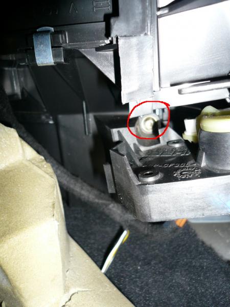

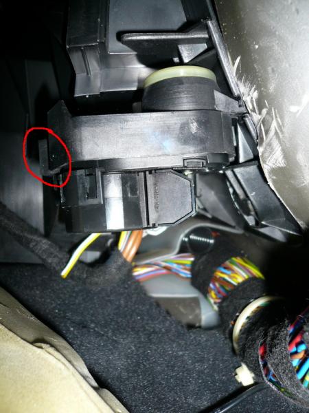

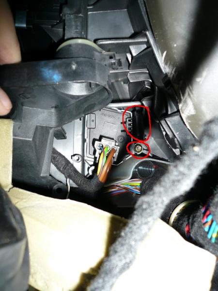

                      Tuli tuo siili vaiheltua, koitin etiskellä etukäteen kuvia minkälaisia osia siellä on vastassa ettei ensikertalaisena tarviais turhaan etiskellä oikeita paikkoja pelkkien muotokuvien perusteela. Eipä löytyny kuin jotain postimerkin kokosia suttusia kuvia joten otin omasta mielestä homman "hankalimmista" paikoista kuvat mistä josko vastasuudessa helpottaa muita ensikertalaisia.
                      Purin hanskalokeron kokonaisuudessaan edestä, antaa mukavasti lisää tilaa eikä ajallisesti ole iso työ. Koko hommaan aikaa taisi mennä kokonaisuudessaan tunnin luokkaa.
                      kuva1 - tässä ilmeisesti se kaikkien puhuma muoviosa mikä pitää ottaa edestä pois. klipsi auki ja lähtee tuo alamutikka irti
                      kuva2 - ruuvvi irti ja muoviosa lähtee pois
                      kuva3 - ruuvvi ja klipsi vielä auki niin etuvastusta pääsee nitkuttelemaan pois
                      Jos joku näkee nämä turhaksi niin poistakoon.
