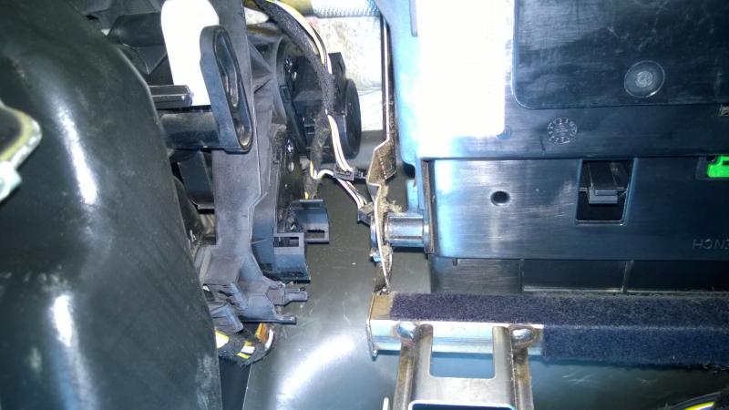

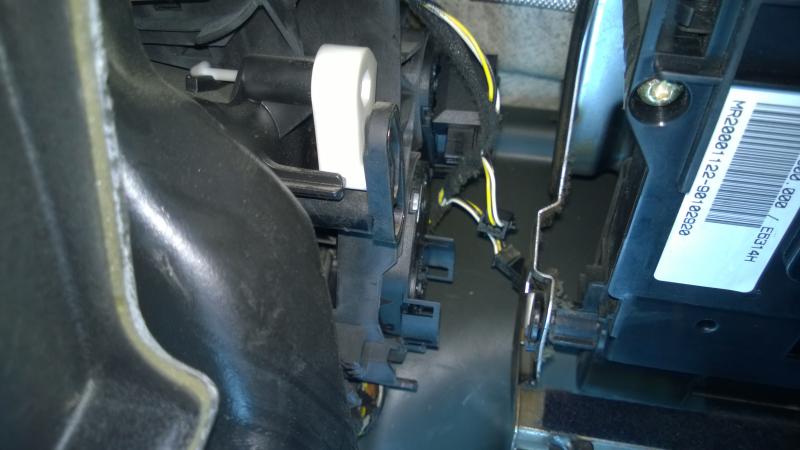

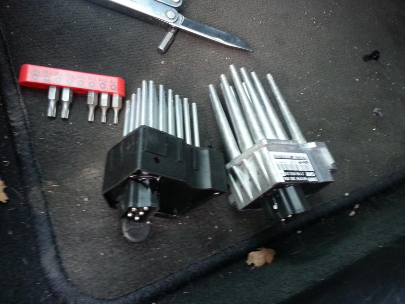

      Tuli tuo siili vaiheltua, koitin etiskellä etukäteen kuvia minkälaisia osia siellä on vastassa ettei ensikertalaisena tarviais turhaan etiskellä oikeita paikkoja pelkkien muotokuvien perusteela. Eipä löytyny kuin jotain postimerkin kokosia suttusia kuvia joten otin omasta mielestä homman "hankalimmista" paikoista kuvat mistä josko vastasuudessa helpottaa muita ensikertalaisia.
      Purin hanskalokeron kokonaisuudessaan edestä, antaa mukavasti lisää tilaa eikä ajallisesti ole iso työ. Koko hommaan aikaa taisi mennä kokonaisuudessaan tunnin luokkaa.
      kuva1 - tässä ilmeisesti se kaikkien puhuma muoviosa mikä pitää ottaa edestä pois. klipsi auki ja lähtee tuo alamutikka irti
      kuva2 - ruuvvi irti ja muoviosa lähtee pois
      kuva3 - ruuvvi ja klipsi vielä auki niin etuvastusta pääsee nitkuttelemaan pois
      Jos joku näkee nämä turhaksi niin poistakoon.
      Kiitokset tämän foorumin tietäjille. Täällä oli juuri potilaana -02 mallin touring, jossa yllättäen sisäpuhallin heittäytyi laakista eläkkeelle. Luin tarinat, vaihdoin siilin ja taas puhaltaa :-). Erityiskiitos niinjoo:lle kuvista!

                    Kauhea koko ero vanhalla ja uudella. Olisko jopa alkuperäinen tuo vanha.
                      Coupe manuaali-ilmastointi: tunti meni ja eniten aikaa vei sisäilmankierrätys aktuaattorin siirto pois edestä.
                      Alkuperäinen on tuo iso. Itelle vaihdoin 140tkm ajettuun cabrioon joku viikko takaperin siilin ja siellä oli vielä tuo orkkis paikoillaan. Mätänetistä hain uuden kaverin henkilökunta-alennuksella 40+hilut päälle euroa ja on nyt kuukauden päivät puhkunut ilmaa normisti. Ainoa hankaluus oli saada 180 senttinen varsi sikiöasentoon apparin jalkatilaan vaihtotyön ajaksi.
