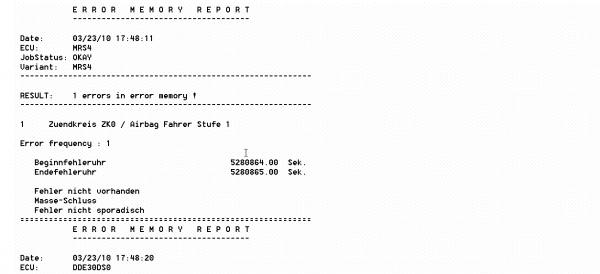

        E46 airbag-valo palaa
        Itsellä herjaa kuskin puolelta airbag-häiriötä. Onko kellään ollut samanlaista herjaa kuin liitteessä. Jo vuoden päivät herjannut samaa vikaa ja saa kuittailla INPA:lla vähän väliä. Kuskin penkin alta otin liittimen irti virrat päällä, niin tuli eri vikakoodi airbagistä, joten ei välttämättä johdu liittimestä.
