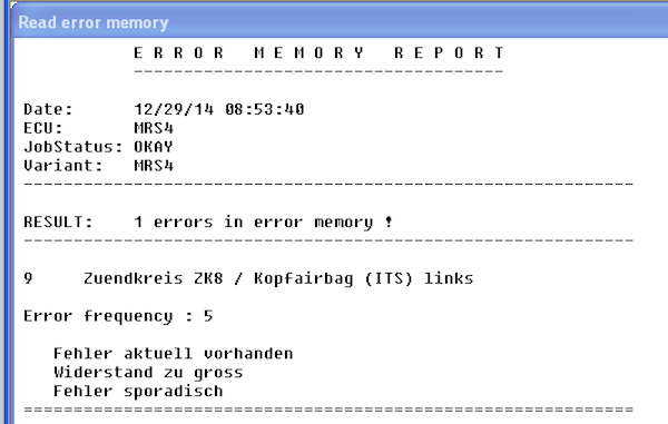

                              #194
                              E46 touring 2004 heitti joulun jälkeen startissa airbagin merkkivalon päälle. Skannasin inpalla, joka antoi viaksi "zuendkreis ZK8 / kopfairbag (ITS) links" eli ilmeisesti kuskin puolen ikkunaturvaverho? Koitin nollata inpalla ja carsoftilla, mutta tulee heti uudestaan takaisin. Onkohan tossa mitään kikkoja tehtävissä ennenkuin vien pajalle? Kuinkakohan iso/kallis operaatio ton airbagin vaihtaminen on?
                              Taustaa sen verta, että auto siis seisoi ulkona pakkasessa tiistaista lauantaihin, jonka jälkeen valo ilmestyi heti kun käynnisti. Viime talvena teki saman, mutta silloin koodien nollaus auttoi. Samaten sytyttänyt 3 vuoden aikana 2 kertaa virhevalot luistonestolle, mutta se on lähtenyt aina pois kun on sammuttanut ja käynnistänyt uudestaan.
                              EDIT:
                              Suihkutin kontaktisprayta airbagin liittimeen ja nollasin airbagin koodit uudestaan. Vika näyttäisi korjaantuneen. Silmäilemällä liittimessä ei kyllä näkynyt mitään isompaa hapettumaa, mutta eipä sinne muoviliittimen sisälle toisaalta kovin hyvin näekään. Airbägi löytyi helposti irrottamalla kuskin puolen hansikaslokero (ja valokonsoli+ilmaräppänä yläpuolella), jonka takana bägin patruuna ja keltainen liitin.
