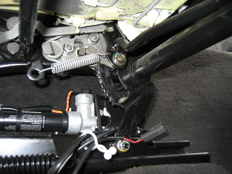

                                Jatketaas tästä, auto e46 330i -01.
                                Aibag valo palaa, inpa kertoo että kuskin puolen turvavyön kiristin. Vähän aikaa sitten asian takia huollossa nollasivat vian, ja laittoivat liitinrasvaa. Oli pimeänä muutaman viikon, kunnes taas syttyi. Nollaus ei enää onnistu. Vika on päällä koko ajan. Sinänsä mielenkiintoinen toi liitinrasvaus, kun on näköjään piuhat juotettu jo aikaisemmin:think. [
                                ATTACH]102079[/ATTACH]
                                Eli mitä kannattaa seuraavaksi katsoa? Kiristimen piuhat lienee kuvassa nuo oranssit, mutta mikä lienee toi irti oleva?
