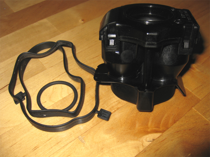

      Sen uuden vortex-version voi vaihtaa suoraan vanhaan koteloon huoparullan tilalle.
      Millä osanumerolla tuon huoparullan korvaavan osan saa tiskiltä? Auto 320d, vm2002, 110kW.
      Turbon vaihdon yhteydessä turbon toimittajalta tuli turbon mukana kuva jossa kehoitetaan vaihtamaan samalla myös osa 15, 11127799367. Miksi?
      No osa 11127799367 ei varmaankaan korvaa tuota huoparullaa..
      Saako tuon Vortex-version numerolla 07119910390?
        Kappas turbotoimittajakin on asiasta tietoinen. Tuo kuvissa näkyvä on juuri se vortex-hässäkkä, joka tulee huoparullan tilalle. Jos rulla on tukkeessa, kampikammion paine nousee ja voi siten ahdistaa turbon öljynpaluuta.

          #49
          Jeps, turbotoimittaja STK Turbolader Technik ainakin on, muutenkin ihan ok palvelu, tavarat tuli ajallaan yms.
          Mutta tosiaan itse vihdoin turbon turhaan, niinkuin joku muukin tuossa threadin alussa kommentoi. On muuten tuolla myyntipalstalla myynnissä...
          Oireet oli älytön savutus ja nyt oli pakarista tippunut öljyä jo...
          Jotenkin kattelin vain tuosta sun ottamasta kuvasta
          äkkiä että tuo huoparulla on otettu tuosta sylinterinmuotoisesta kotelosta pois mikä on auki...
          Mutta joo eihän se edes mahtuisi sinne....täytyy hakea toinen kuppi kahvia tälle aamulle että herää...
          No toivottavasti oireet poistuvat tuon vaihtamalla..
          Onko jollakin hihasta ravistaa asennusaika tolle osalle. Tarviiko tuossa purkaa paljon enemmän kuin ilmanputsaria vaihdettaessa?
          Johdot ensin tieltä pois, saako tuon kannen jo pois sen jälkeen?

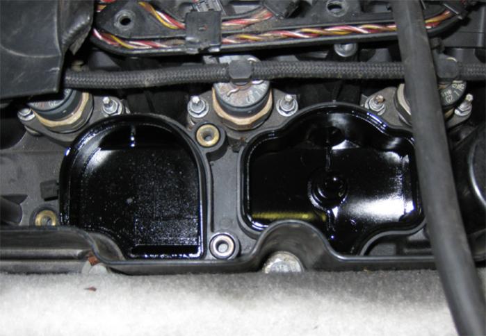

              #51
              Mutta tosiaan itse vaihdoin turbon turhaan, niin kuin joku muukin tuossa threadin alussa kommentoi. On muuten tuolla myyntipalstalla myynnissä...
              http://picasaweb.google.fi/Clavurion...49725323851714
              Ok, käväsin tekeen homman TI-hallilla, 1h20min, ja uusi öljynerotin huoparullan tilalla, ja ongelmat poistui... kiitokset palstalaisille tiedon jakamisesta.
              Ei tainnut rullan läpi paljon tavaraa virrata.....ei palautunut ennalleen vaan painui kasaan kun pintaa paineli..
