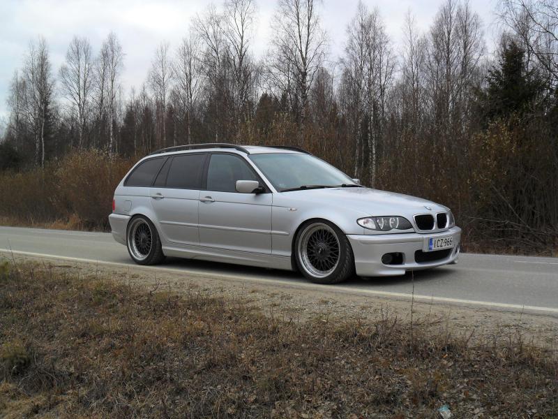

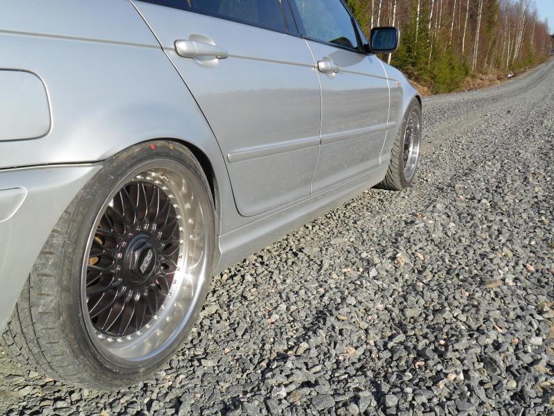

                                BBS RC. Edessä 8x18 et20 215/40 ja takana 9x18 et22 225/40.
                                Takana kaaret mankeloitu ja eteen ei ole tarvinnut tehdä mitään toistaiseksi jää nähtäväksi kun puottaa vielä 20mm niin voi olla, että joutuu mankeloimaan Ja joutuihan niitä edestäkin mankeloimaan... ja nyt mahtuu.
