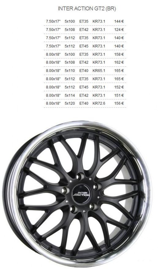

                                http://www.undergroundmotorsport.net/pic/1/gt2.jpg Kellään kokemusta näistä vanteista? Millaista rengasta ja ET suosittelette jonkin verran madallettuun 325 coupeen ja 18 tuumaiset olisi tarkoitus ostaa.
