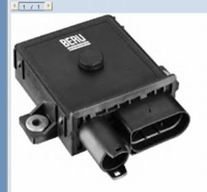

    Originally posted by -kim81- View Post
    Se löytyy koneen keskeltä ja päältä. Näkyy hyvin kun hehkuja rupeaa vaihtamaan.
    edit. ja hinta pyörii 100€ tienoilla.
    • -kim81-
      • Feb 2009
      • 76
      • Sladist
      #47
      Tässä vielä kuva
