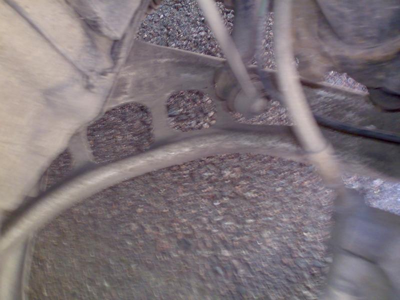

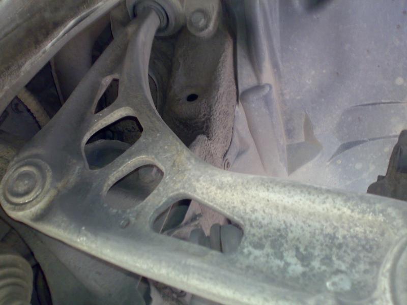

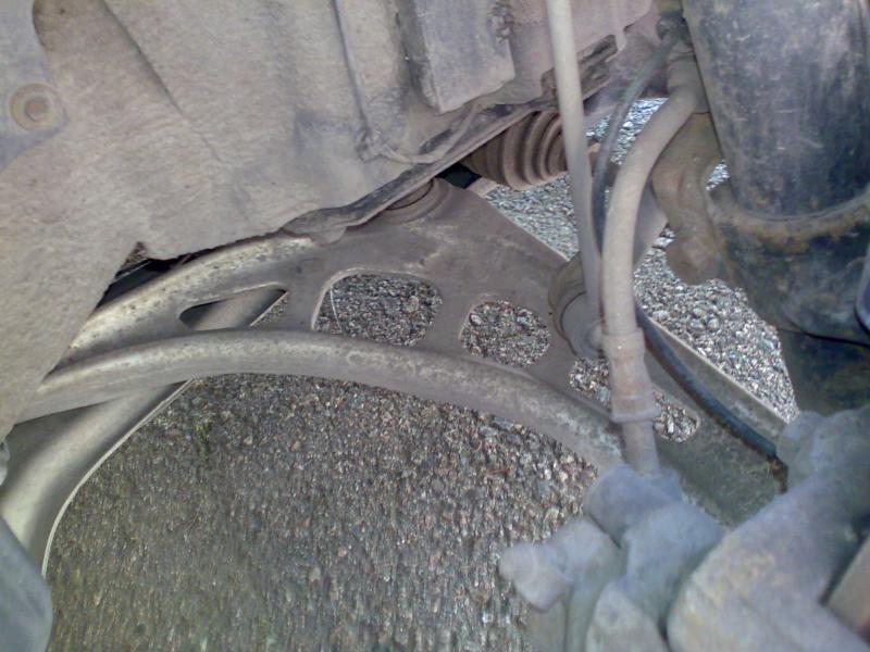

            Nyt tarvisin alatukivarsi-experttien neuvoja oikean tukivarren metsästämiseksi?
            Eli on epäselvyyttä kumpi on oikea varsi autooni
            Merkkiliikkeen varaosajärjestelmän mukaan autossa ei ole M-Sport alustaa, ja siten normaali alatukivarsi tulisi kysymykseen. Olen kuitenkin ollut aina siinä uskossa, että autossa on tehtaan urheilualusta ja auton korkeus kertoisi tämän puolesta myös. 100% varmaa on, että alla on alkuperäiset kilkkeet. Tunkkasin auton ylös ja koitin etsiä varresta osanumeroa, mutta eihän siinä tietysti ollut sellaista! Netti ETK:sta ei nää mitä eroa näillä kahdella eri varrella on?
            Otin pari räpsyä varresta, kertooko näiden ulkonäkö kellekään, kumpi varsi on kyseessä? Varressa vain merkintä "cdp AT 17, R 718"
            M-Sport 31122282122 vai Normaali 31126777852
            Ei viittis väärää tilata!

              Jos olet molemmat tilaamassa, niin varmanpäälle voisi pelata M-sportin varsilla. Niissä ei suurta eroa ole, nähtävästi pallonivelen kulma on M-sportissa erilainen ja pieni pituusero voi olla. Mutta huoletta voi alle laittaa vaikka siellä ei sellaisia alunperin olisikaan ollut.
              Noissa varsissa on tullut muutos jossain vaiheessa 01-02, jolloin M-sport alustaisiin on tullut nuo M-sport varret. Itsellä on -00 mallin pirssi, jossa on ollut tehtaan sportalusta, mutta alatukivarret ovat olleet samanlaiset kuin vakiossakin. Eli varaosaluettelo ei tunne -00 mallin autoon kuin yhdenlaiset alatukivarret, alustasta riippumatta.
              Omassa on tällä hetkellä M-sportin varret, kun koitin niilläkin hakea parannusta Camber-kulmiin madalletulla alustalla. Eli ei ole mitään estettä miksei sinne voisi M-sportin varsia laittaa.
              edittiä: Mittaa kallistuksenvakaajan paksuus, jos se on 23mm niin vakioalusta ja jos se on 24mm niin sporttialusta (S226A) tai M-sport II alusta (S338A).

                  Postasin joskus tuonne yhteen tukivarsitopikkiin kuvia M-sportin varsista. Voi olla kyllä vaikea nähdä ero kun varret on kiinni autossa.

                        Eipä noista merkinnöistä tiedä. Jos pystyisit mittaamaan tuon alapallon kulman / taitteen varressa ja voisit varmuudella todeta että sulla on enemmän kulmaa kuin kuvassa. Se olisi selvä varmistus. Pystyisiköhän vastaavan kuvan ottamaan autossa paikallaan? Kuvia olisi sitten helpompi verrata. Oletus siis on että M-sport varsi olisi suorempi.
