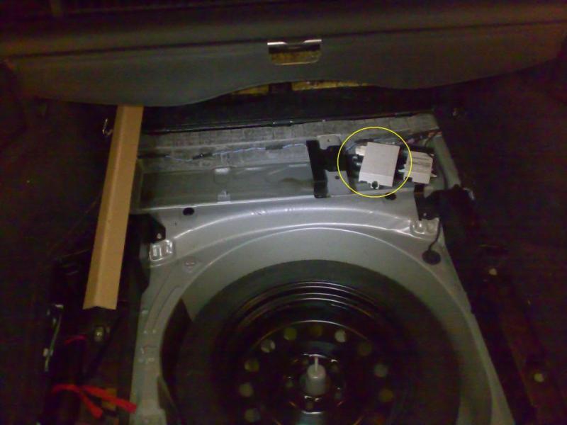

                      PDC boksin piilo farkussa?
                      Misstähän päin löytyy farkussa (E46 Touring/2004) tämä PDC control boksi?
                      Tuli jo hukattua huhupuheiden perusteella aikaa pari tuntia etsintöihin mutta ei löytynyt tavaratilan kylkipahvien alta matkustajan puolelta sopivia ehdokkaita
                      BMW: Freude am Zahlen
                      • MakeH
                        • Feb 2004
                        • 1184
                        #26
                        WDS kertoo: "behind rear seat backrest in luggage compartment"
                        • AnXD
                          • Mar 2009
                          • 9
                          #27
                          Kiitos vihjeestä, saattaa olla siis pohjalevyn allakin. Täytyy ottaa uusi erä ja johdon päästähän se pitäis löytyä :think
                          Tuollakin se on esitetty mut paikka jää hämäräksi ja näyttäisi olevan kiinni jonkinlaisessa apuplootussa
                          http://www.realoem.com/bmw/showparts...03&hg=66&fg=05
                          • AnXD
                            • Mar 2009
                            • 9
                            #28
                            Löytyihän se...
                            Sainpa lopultakin inpiraation päälle ja käynnistin etsinnät tuolla MakeH sijaintitiedolla.
                            Helposti löytyi vararengasmontun etupuolelta pohjalevyn alta, kyseessä oli siis farkku, touring. Pohjalevy aukeaa takareunasta ja on kiinni siltä puolelta kahdella muovimutterilla.
                            Nyt pääse sit tutkimaan itse boksia...
