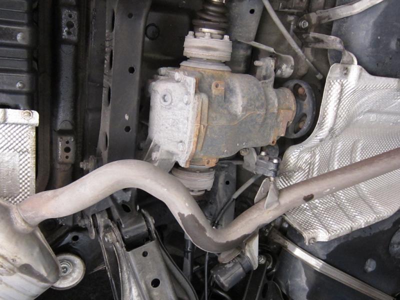

            Osaako joku sano, et saako näistä E9x sarjalaisista tuon perän auki nätisti ?
            Kerran päässy kurkkii oman auton alle ja eipä tullu tuota sillon katsottua.

              Riippuu mitä tarkoittaa nätisti.
              Itse otin kuvat alustasta ihan sen takia, että muistaa vähän mitä sielläkin pitäisi olla.
              Ohessa oman laitteen perä.

                        Osaakohan kukaan sano tuosta perästä, et on joku tietyt malli jossa ei oo hitsattu ? Vai meneekö ihan lottoomalla ?
                        Bmw -06 330d manuaali
                        ex: Evolution IX, Evolution X, Audi s4 b5 stage III
                        • JP-76
                          • Aug 2009
                          • 1063
                          • Kanta-Häme
                          Laita tonne Race.fi:iin postia jossa kerrot auton mallin yms. ja vin-koodin.
                          Vastauksena saat tuon juuri autoosi sopivan lukon tyypin ja hinnan

                            Vaan eikai nekään tiedä sitä onko ratas hitsattu vai ei..? Varsinkin kun kuuleman mukaan eroja on jopa saman vuosimallin sisällä.
                            E28 ///M535i '87 zinnoberrot
                            • JP-76
                              • Aug 2009
                              • 1063
                              • Kanta-Häme
                              Juuri sen tiedon ne saa selville sun auton vinillä
                              Olen itse tilannut tuolta lukon 335d:hen ja vinillä selvis että on hitsattu joten ostin vaihtoperän jossa lukko sisällä ja lähetin vanhan quaifelle.
