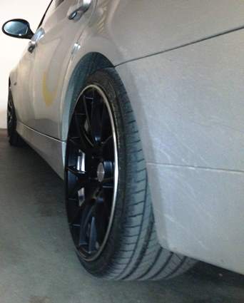

                          Omasta autosta kuva 265 mahtuu ainakin ja 275 näyttäis menevän eikä raapisi vielä.
                          255 tällä hetkellä alla takana. Takana 9,5 x 19 ET 30 kokoinen vanne.
                            [ATTACH]111334[/ATTACH]
                            ET30 265/30 menee täysin raapimatta madallettunakin, mutta ei enää ET30 275/30
                            Minulla oli 9,5" ET32, niin se meni ongelmitta 265 renkailla, mutta 5mm spacerien kanssa (ET27) alkoi jo ottaa vähän kiinni, että kyllä tuossa puhutaan muutamista milleistä eikä senteistä sen tilan suhteen
                            Ja nuo kuvat ei kerro yhtään mitään siitä missä vaiheessa raapii kaariin...
