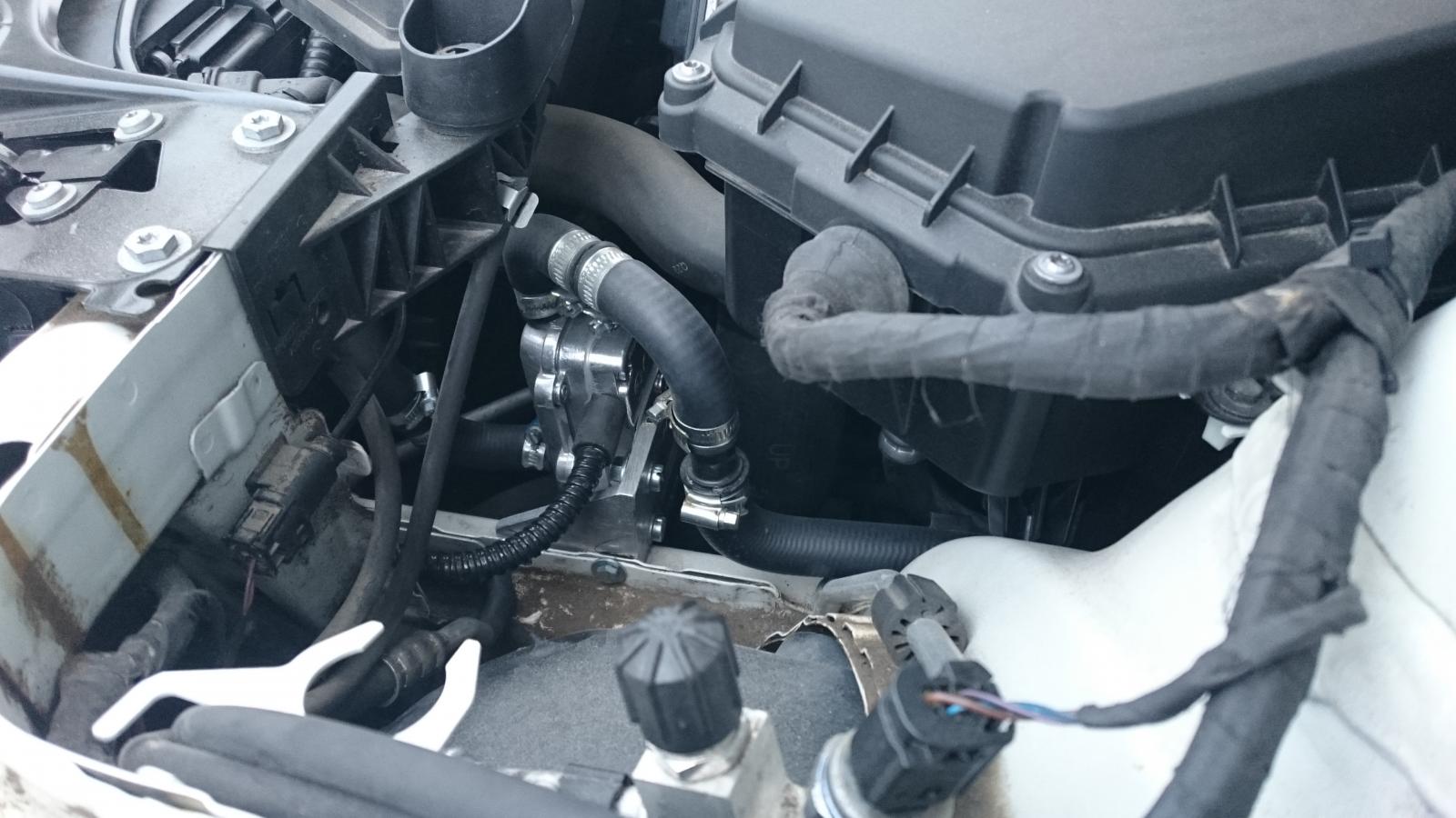

      Multakin on kyselty että mihin se nyt kannattaisi laittaa niin tässä pari kuvaa omasta asennuksesta. Eli syylärin ylävesiletkusta lähtee haara heti alaspäin, niin siihen. Ja tuolla panssarikaapelilla kyllä on tilaa vaikka kuvassa näyttää siltä että olisi ahtaassa välissä. Omassa 318d ollut nyt käytössä yli 3kk lähes jokapäivä ja hyvin homma toimii. Tuolla missä tt-thermo sijaitsee oli juuri sopivasti joku ylimääräinen kiinnityspiste mihin sai lujaa kiinni.

        Vein sitten asennettavaksi paikallisille pajalle. Asentivat siellä syylärin alavesiletkuun ja itse lämmitin kiinni flektin edessä. Nyt muuteman päivän lämmityksen perusteella ei vakuuta. Joko asennus kohta huono tai sitten lämmittimessä jotain häikkää :think
