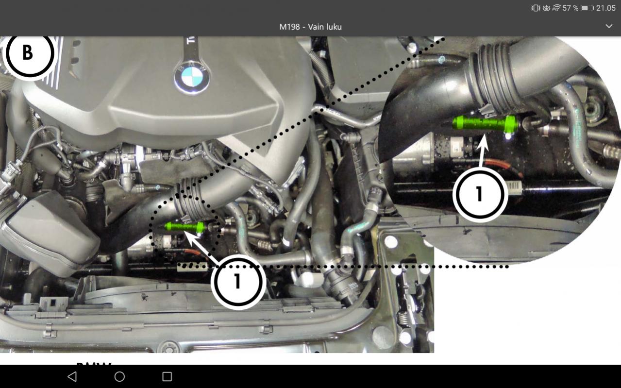

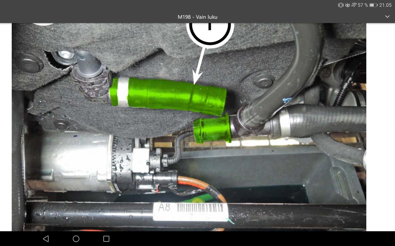

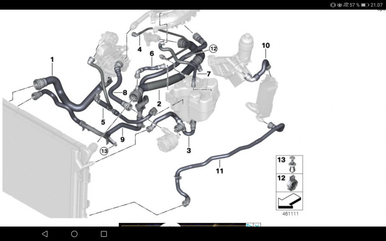

                          Mikä olisi sopiva letkuväli mihin TT-Thermo tulisi asentaa B48 koneessa? (F31 320i xdrive aut. vm2016)
                          Calix tarjoaa ko. moottorille letkulämmitintä asennussarjan M198 kanssa. Asennussarjan ohjeissa kerrotaan letkulämmittimen asennuspaikka.
                          Asennusohjeet--> www.calix.se/fi/asennusohjeet --> M198
                          Tulisiko tt-thermo asentaa samaan paikkaa mihin calixin letkulämmitin?
                          Jos oikein calixin ohjeita ymmärsin niin paikka olisi ensimmäisessä kuvassa letku nro. 5
                          Kuvat 2 ja 3 calixin ohjeista.
                          f31 lci 320i xDrive

                            Eilen laitoin tt-thermon X3 n47 koneeseen vastaavaan paikkaan calix/defa ohjeen mukaisesti. Tänään testasin -1 asteen pakkasessa puoli tuntia. Salavalikko näytti öljyjen lämpötilaksi 30 astetta ja jäähdytinnesteelle 28 astetta. Vikakoodeja ei tullut. Moni asentanut hankalempaan paikkaan, itse asensin kyseiseen paikkaan, koska ei tarvinnut purkaa mitään edestä pois.
