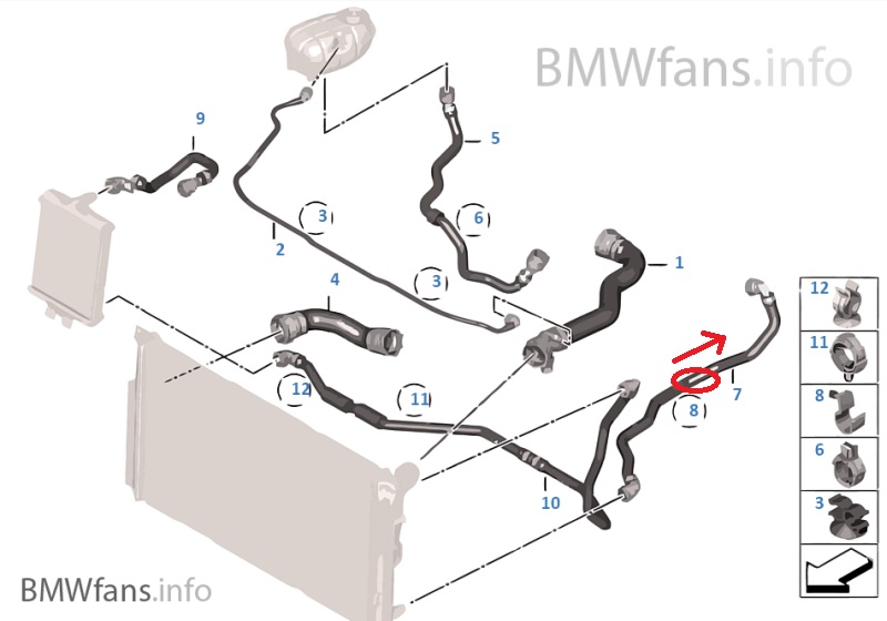

                        #26
                        Eli 330d F31 kyseessä. Onko punaisella merkattu oikea ja järkevin asennuspaikka?

                            #28
                            Eli edellisen kuvan mukaan ennen numeroa 15 lämmitin asettuu mukavasti, aivan kuten:
                            Itse tuli hankittua toinen malli (liitin pohjassa ja päällä), johon tuli sitten 19mm S-letkusta liitäntäpalaset. Sitten kahdella 19-16mm adapterilla yhteen. Eli tämä on kyseessä.
                            https://www.tt-thermo.fi/tt-thermo-1...ensopiva-malli
                            Toivottavasti on apua jollekulle!
