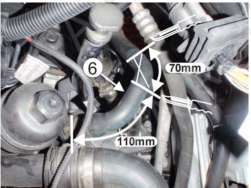

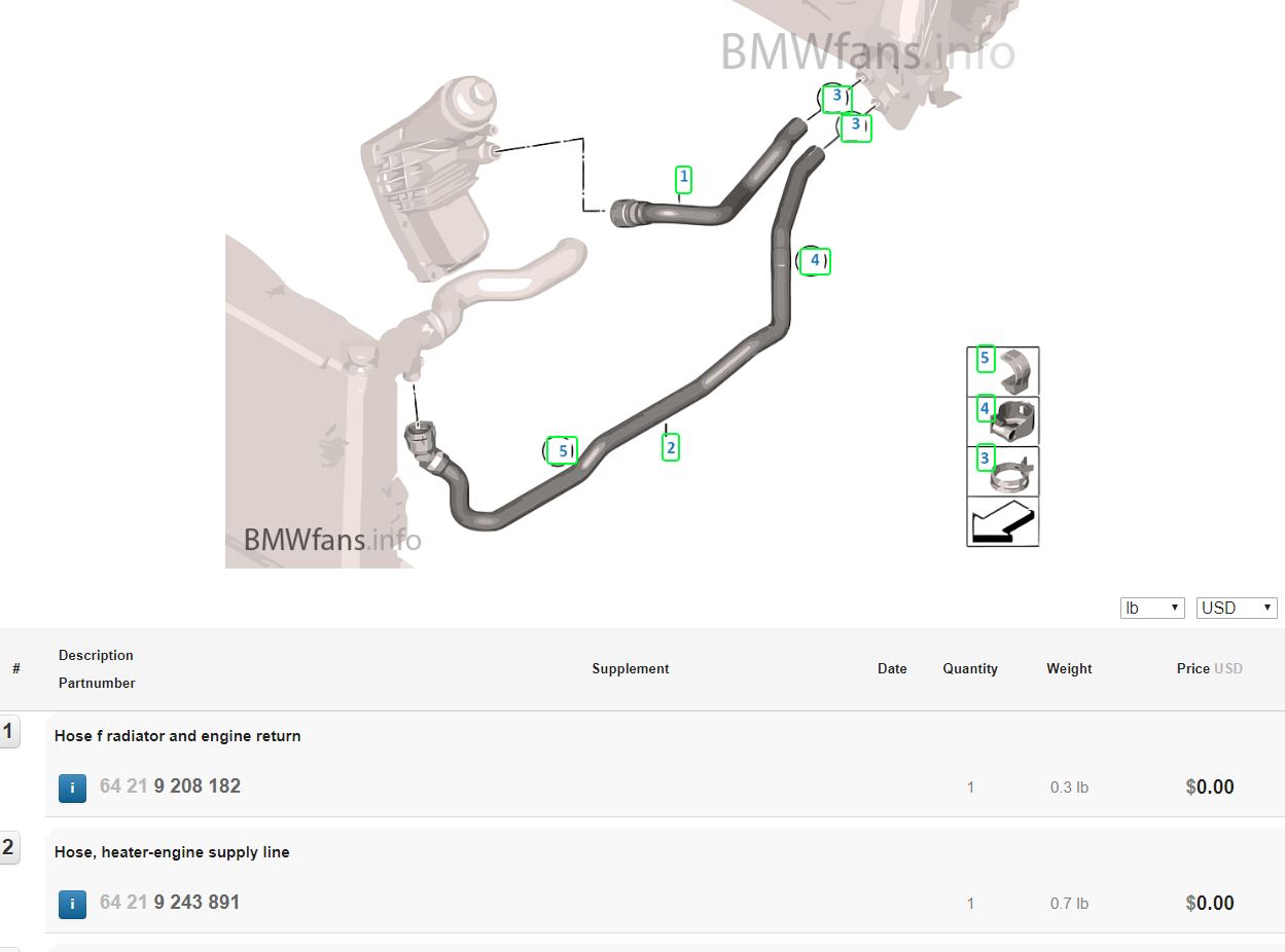

                            Defa ehdottaa vissiin ihan eri letkua https://www.defa.com/vfp/eh/412771.pdf? Kuvissa se olisi siis tuo lyhyempi letku, mutta tässä topicissa TT-Thermoa asennettu tuohon toiseen letkuun? Onko tällä loppupeleissä merkitystä moottorin lämpiämisen kannalta, kumpaan laittaa? Defalla kai kumminkin aika tarkasti mietitty tuo mallikohtainen paikka, kun on oikein kuvallinen ohjekin saatu kyseiseen automalliin.
                            Ja vielä mietin Defan ja TT-Thermon välillä. TT-Thermohan olisi tehokkaampi, mutta netissä menneinä vuosina kirjoitettu aika paljon niiden hajoamisista.
                            Ja kun tulee sisälämppäri sulattamaan ikkunat ennakkoon ja sitä myöten käyttöaikaa pakkasilla ainakin se tunti, niin ilmeisesti 1kW TT-Thermo olisi ihan riittävä? Kun kovin lyhyillä ajolla ei sisälämppäri ehdi matkustamoa sulattaa.

                              Itse laitoin alempaan letkuu, koska ainakin tuo vanhempi TT-Thermo piti saaha pystyy, joka voisi olla tuossa yläletkussa olla hankalampaa.
                              Tässä muutama kuva omasta asennuksesta:
                              Sisäpistokkeen läpivienti siinä apukuskin puolelta tulipellissä olevasta valmiista reijästä, missä oli tulppaus.
                              Käsitin kun itse näitä mietin, että vanhemmissa TT-Thermoissa enemmän hajoamisia. Itselläni se KDL2 1000w + sisätiloissa DEFA 1400 Termini. Päällä pidin viimetalvena yleensä keleistä riippuen 30-60min. Nythän on tullu uudempi XC malli, joka nyt ei huonompi ainakaan luulis olevan.
