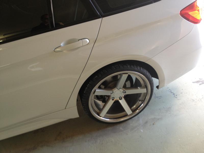

              Muutenkin 8,5" ET35 vanne 235 renkaalla tulee jo lähes kaarelle, niin kyllähän sen tietää miten 10" ET20 vanteen kanssa käy. Ei kannata edes yrittää, jos ei halua aivan naurettavan näköistä settiä sinne. 9,5" ET35 255 renkaalla mahtuu just ja just.
              Edit: tässä vielä malliksi kuva miltä näyttää 9,5" ET35 vanne 255 renkaalla. 265 kumi olis varmaan ollut siinä ja siinä mahtuuko raapimatta.
