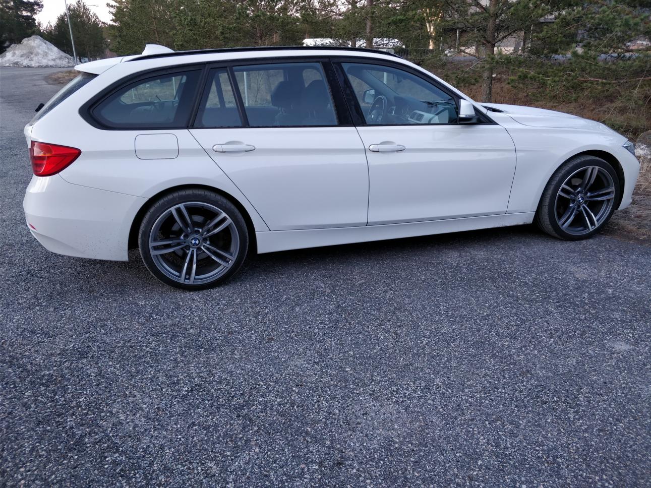

    Itsellä olis tarkotus käydä viikonloppuna hakeen valkonen F31 Sport Line Edition ja pitäs siihen hommata vanteet kesälle ja vähä vielä auki millaset vanteet hommais. Vanteen koko tulis todennäköisesti olemaan 19". Mitä nyt oon noita vanteita selaillu, niin nuo style 437M vanteet houkuttelis ulkonäöltään. Onko joku löytäny noista 437M vanteista hyvälaatuisia replicoita tai jotain muuta vastaavan näköstä vannetta?:think
    Onko suositella jotain muuta vannetta joka tohon autoon passais?
    Kuuluuko muuten tuohon Sport Line Edition -pakettiin M-Sport alusta?
    Itellä on just noi style 437M harmaana 19" ja on kyllä hyvän näköiset
            Näyttää kyllä hyvältä. Itekki oon katellus just noita harmaita. Onkohan virallinen nimitys Gunmetal? Onko noi vanteet OEM vai replica? Jos replica niin mistä hommasit noi?
                Tuolla Keravan Auto-Servis Oy:llä näyttäis olevan pahasti style 437M vanteen näköset replicat myynnissä kahdessa eri harmaan sävyssä. Löytyvät alla olevasta linkistä ja vanteet tais olla Malli 10 ja 11. Mimmosethan nuo mahtais olla?
                https://www.nettivaraosa.com/vanteet...tys=autoservis
                Vanteet tuli auton mukana kun sen ostin joten en osaa sanoa
                Ja väristä en oo varma millä nimellä menee. Luulen että Gunmetal on kokonaan hopea vanne.
