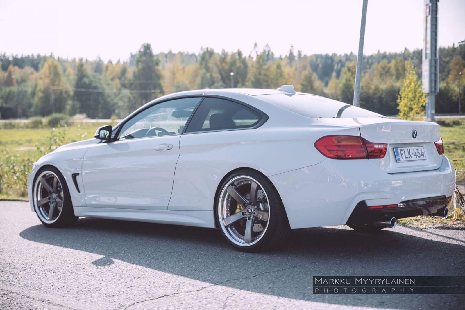

        Work St2 zeats jäivät ylimääräiseksi .
        Olisi aggressiivisella ET ainakin f32 alle loistavat .
        Löytyykö täältä keskutelun lomasta kiinnostusta 🤔
          Laita hintaa ja speksejä yv:llä.
