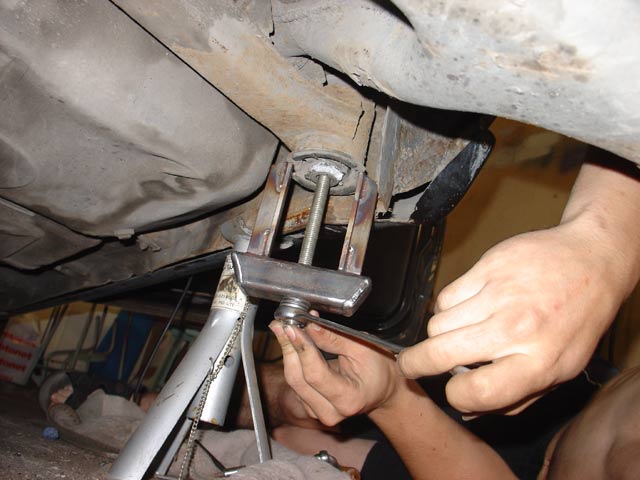

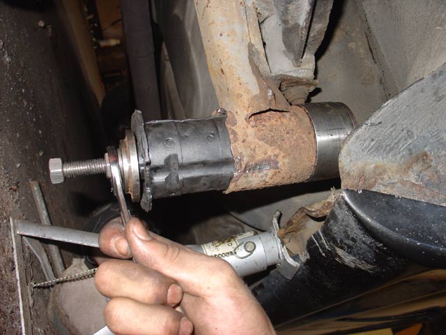

          Tässä nyt vaikka alkuun pari kuvaa E30:stä:

            Oho, oikein erikoistyökalut ja kaikki! Hienostelua..

              Joo tollasella työkalulla homma onnistuu helposti..

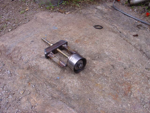

                        mä piirtelin ton mallin tos kesällä, olikohan se just pyroz jolle sen lähetin, ei voi muistaa

                          Pistitkö kuivana noi puslat paikalleen niinkuin kuvasta näyttää? Suosittelen kyllä sitä tiskiainetta niin menee helpommin, vai onko siinä jotain huonoja puolia? Vaikka samahan se varmaan on tolla välineellä että kuinka nihkeesti se pusla liikkuu sinne takakelkan reikään..

                            Tuossa olis oikein "virallisen" näköinen setti ko. hommaan.

                              tässä ois suomennettuna e30.de sivuilta löytyvä ohje ton rakentaminseen Työkalu DOC muodossa. Tämä siis e30 puslien vaihtoon, vissiin e28 erillainen ettei voi käyttää en oo varma.
