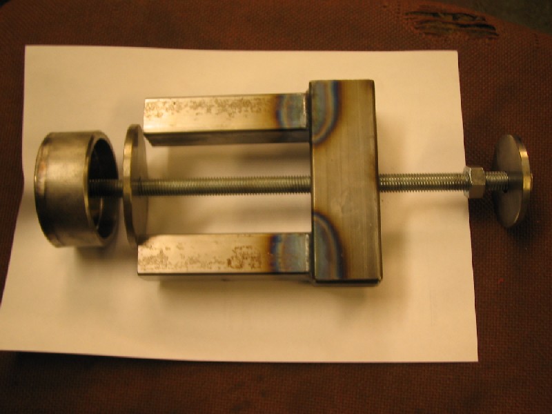

      E36 puslien vaihto,toimii
      Originally posted by Scitso
      tässä ois suomennettuna e30.de sivuilta löytyvä ohje ton rakentaminseen Työkalu DOC muodossa. Tämä siis e30 puslien vaihtoon, vissiin e28 erillainen ettei voi käyttää en oo varma.
      Kiitoksia ohjeesta . Tein tossa yhden metallimiehen kanssa oman version ulosvetäjästä.Ohessa kuva. Toimii kuin junan vessa kun vaihtaa puslat E36.
      Kiitos vielä kerran ohjeesta.

        Olisiko kenelläkään oikeita mittoja kuvankaltaiselle E23/E24/E28:n "puslanvaihtotyökalulle"? Niissähän pusla on sama.
        Hätäisesti mittasin uuden E23:n puslan halkaisijan sen "juuresta" ja tulos oli n. 70mm. E30:n mitat on liian pienet (eli pusla on pienempi), E32/E34:n mitat liian suuret (eli pusla on suurempi). Ja siitä pystyi helpohkosti asian päättelemään, kun E30:n ja E34:n työkalujen mitata oli tiedossa.
        Tästä "stickystä" saa kyllä mainiosti selville kuinka homma hoidetaan (tosin se oli tiedossa jo muutenkin), mutta työkalumittoja E23/E24/E28:iin en löytänyt. Toki ne täällä saattoi olla, eipä vain tarttunut silmään.
        Timo

              Morientes,
              Jees, ton ohjeen löysin ja kampe jo valmistettiinkin, mutta eipä homma onanistu sillä. Sen mukaanhan saa moisen myös E23:een rakennettua, kunhan saisi oikeat mitat.
              Mitat tuossa ohjeessa on E30:en puslaan, E23/E24/E28:n pusla on isompi kuin E30:n, mutta pienempi kuin E32/E34:n. Eli mitat olen löytänyt sekä E30:n puslaan, että E32/E34:n puslaan, mutta en vielä ole törmännyt E23/E24/E28:n puslan mittoihin.
              Pitänee yrittää ryömiä auton alle ja mittailla ne itse. Mutta laiska kun on, ajattelin hyödyntää jo valmiita mittoja.
              E23/E24/E28:n puslan läpimitta on n. 70mm, siitä kai pitänee lähteä liikkeelle.
              Timo
