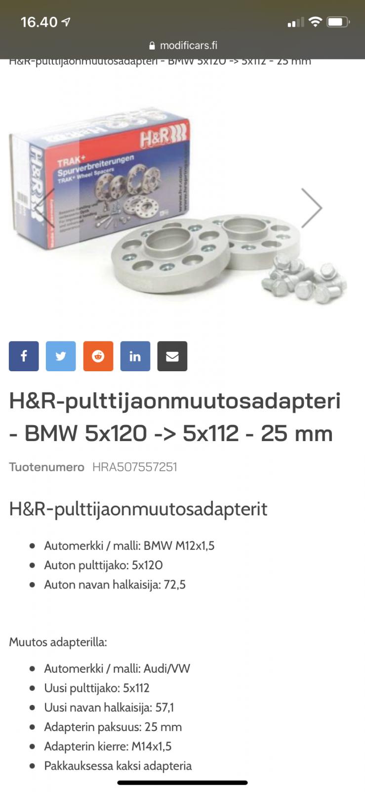

              Nyt ois kiikarissa mukavaiset vanteet 8x18” ET 43, mutta DKW:n jako ja KR 57,1mm. En äkkiseltään löytäny muita käypiä jaonmuutosadaptereita ku H&R:ltä... vähä suolainen hinta 180€/pari. Löytyiskö jostain huokeampia vai kannattaako tässä säästää? Kumminkin vaan alumiinileippo.

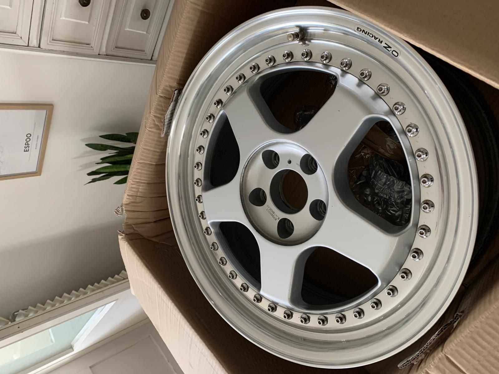

                Jos nyt ei Futuroita löytyny, niin ei nää niille häpee 😊

                  OZ Futuran vanteilta nuo minun silmään näyttävät.

                    Korjaus
                    OZ fittipaldi
