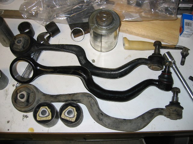

          Muistakaa avata niitä alatukivarren ja reaktiotangon sisäpäitä kun madallatte!! Muuten on puslat alta aikayksikön loppu eikä se madallukkaan niin hyvin.

            kumpi on reatiotangon sisäpää? sehän on pystysuorassa?

                  Siis toi ässän muotonen tanko mikä on tossa yllä kuvassa ja sitten se suorempi. Niiden tankojen puslien läpipultteja on hyvä löysätä ja sitten kun on jouset alla niin laskee auton maahan ja kiristää momenttiin!
                  Edit. siis tossa toisessa topicissa mikä on ongelmat-osastolla on se kuva!!
                  Edit2. tää kuva.
