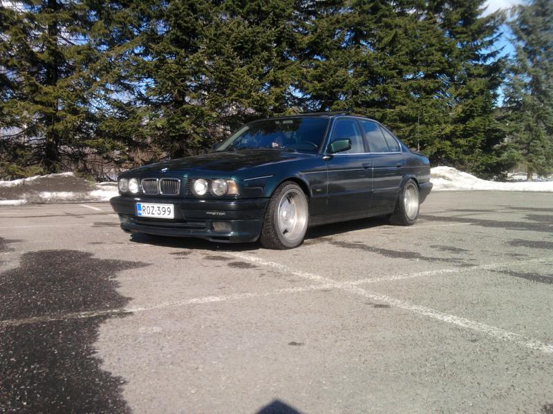

                          Ootko jo BMW saanut noi 80/20 jouset? Kuinka paljon madaltaa todellisuudessa? Etäisyys pyörännavasta lokarinkaareen? Maavara vakiopuskurilla?:think
                          Ite oon tilaamassa jousia ja iskareita tuolta saksasta, niin mietin nyt että kaw 60/20 vai 80/20. Kun tota on nyt kaiketi 40mm tiputettu tota autoa, ja etäisyys pyörännavasta kaareen on edessä muhkeat 350mm, takana 330mm. Mutta kun tossa on toi M sport etupuskurin lisäys, niin tollakin madalluksella on etuspoilerista maahan 11cm, meneeköhän 80mm jousilla mahdottomaks Sitten että mahtuuko noilla 80mm jousilla pyörä kääntymään normaalisti? Mulla edessä 9x17 et8, 225/45 renkaalla.
                          Muutkin saa toki vastailla jos on jotain tietoa
                          Kuvaa autosta ja maavarasta: Kannattaako tohon enää -80 jousia iskee?:think

                            No voithan ne laittaa, mutta etulippa on sen jälkeen ekassa töyssyssä. Mulla on käsitys että KAW:n tavarat madaltaa jokseenkin tarkasti sen mitä lupaa. Varsinkin kun kyseessä on mörkömoottori M30 niin edessä keskiöstä kaareen jäänee ~310mm.
                            Mutta, makuasioitahan nämä
